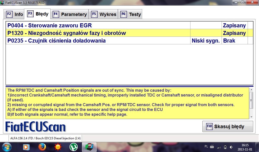

    Witam dzisiaj po przejechaniu kilku km auto zgasło i zapaliło po kilku sekundach i po dojechaniu do domu i podłączeniu do FES-a wywaliło następujące błędy
Nazwa:	Bez*tytułu.jpg
Rozmiar:	194.2 KB

    A silnik jaki masz? Błedy dokładnie opisują to co masz uszkodzone.

    Silnik 2.4 JTD 136KM

    Tak jak pisze, czujnik ciśnienia doładowania do wymiany.
