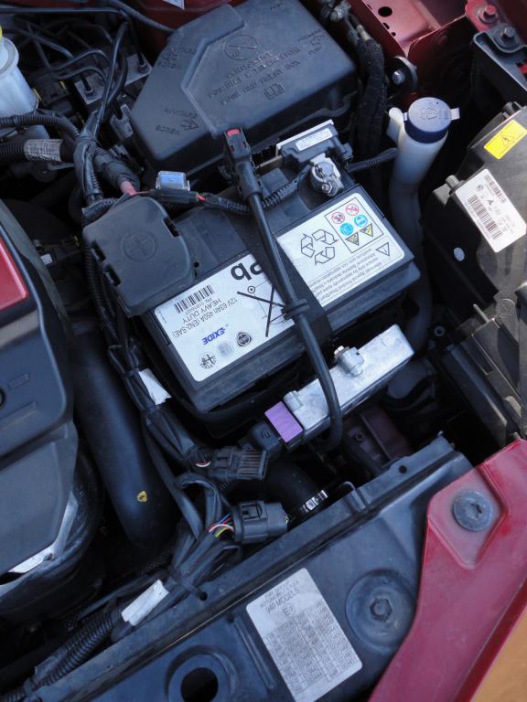

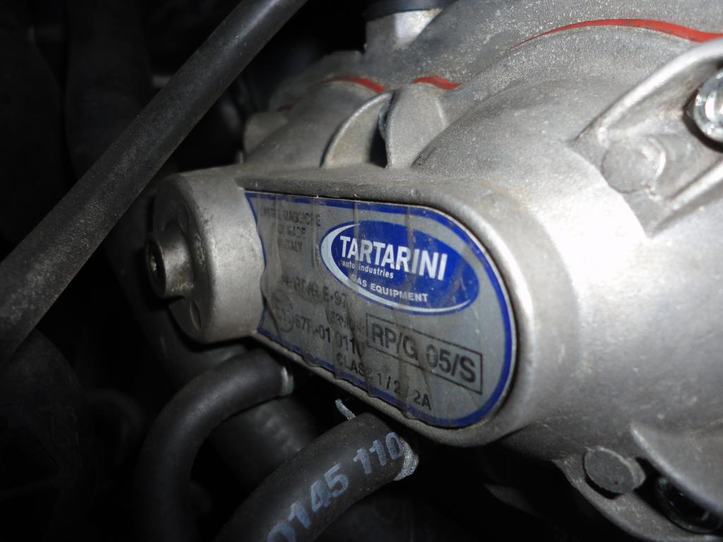

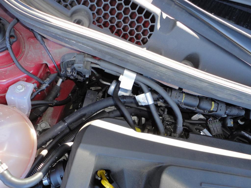

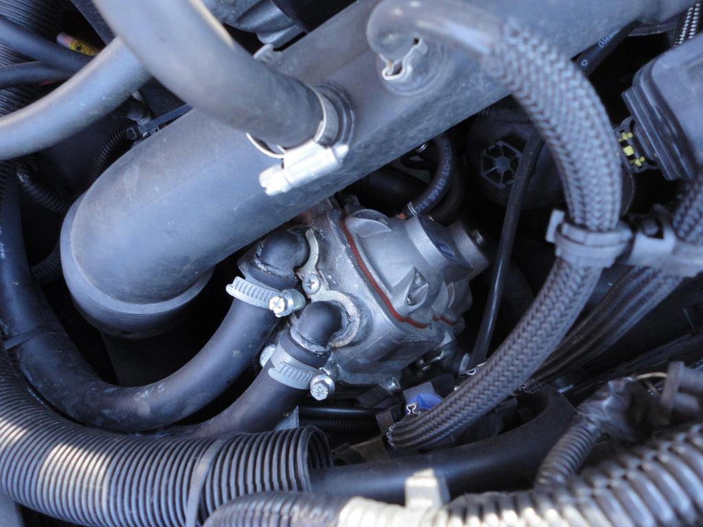

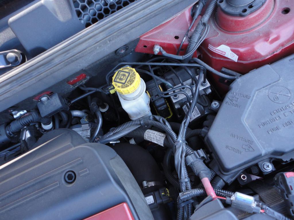

    Strzel foto spod maski komponentów tej instalacji, głównie chodzi mi o reduktor.

    Dziwna sprawa, bo wczoraj (dzien po) jezdzilem kilkukrotnie i kontrolka benzyny wskazywala przez caly czas ponownie TAKI SAM stan, jak przed jazda po autostradzie, czyli zasieg byl ponownie wiekszy o 150 km, jakby auto nie spalilo nic benzyny. O co tu chodzi, czy to moze byc prawda?
    Zalaczam fotki, mam nadzieje ze trafione.
