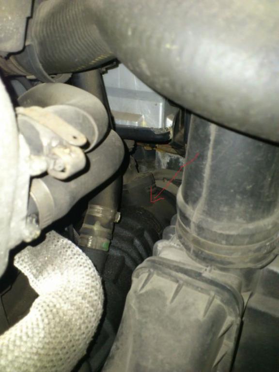

    Teraz właśnie zobaczyłem na zdjęciu gdzie znajduje się ten zawór powiem tak, że od pewnego czasu zauważyłem że w tym miejscu mam obrzyganą osłonę z silnika a dodatkowo auto od 2-3 miesięcy mocniej kopci przy przyspieszaniu, ostatnio od coraz mniejszych obrotów. Więc może faktycznie i na mój EGR przyszedł czas. Z tą puszką to się trochę boję, będę się z tym musiał wybrać do Cinsoftu.
