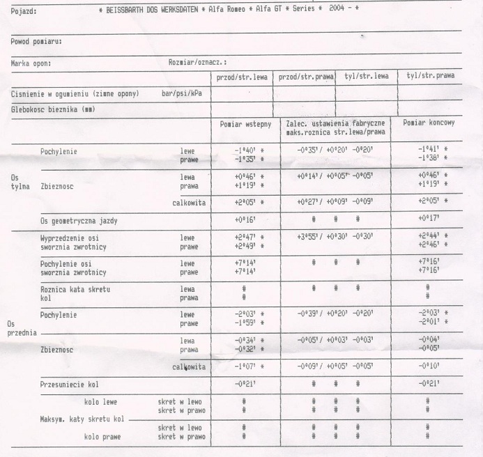

w mojej alfie gt jest problem z zbieżnością kół tylnich,wszystkie wahacze są dobre(dopiero co wymienione+tuleje zwrotnicy) zawieszenie nie ma żadnych luzów,amortyzatory nowe,na nierównościach szczególnie na deszczu gdy droga jest śliska tył jest niestabilny,proszę o jakieś porady
na ustawieniu zbieznosci zasugerowano mi że może być skrzywina zwrotnica tylna(chyba tzw.CZOP PIASTY KOŁA TYLNEGO),
poniżej dane z geometrii
