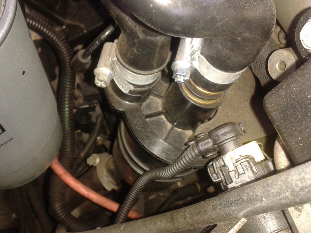

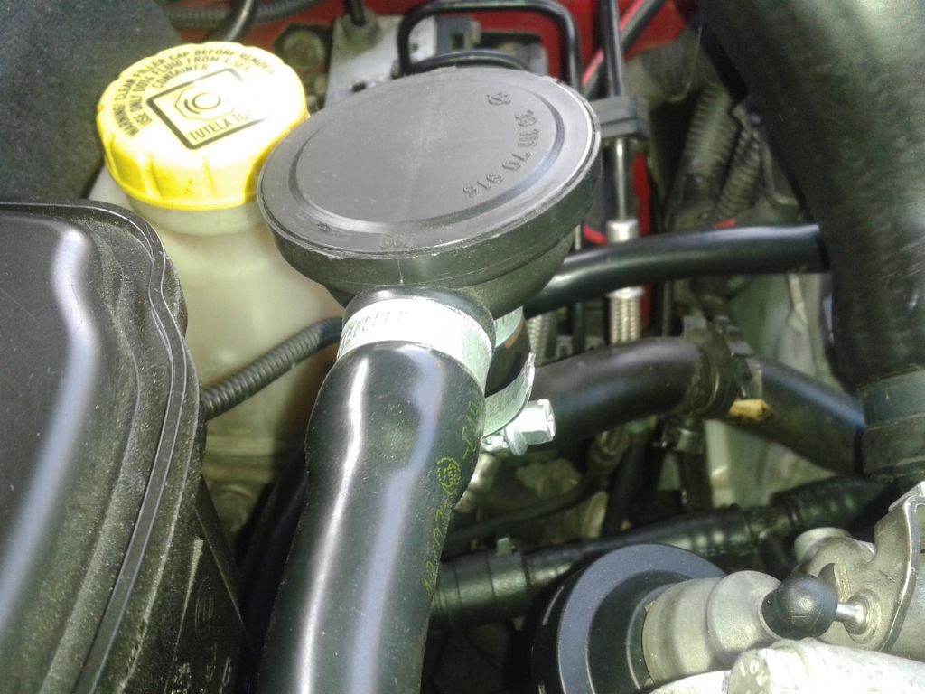

    Użytkownik Romeo Avatar Grand231
    03 2013
    Rybarzowice
    Alfa Romeo 147 1,9mJTD 16 V 150 KM
    804
    Tak o tej. Porobię za chwilę foty dla jasności.
Nazwa:	1.jpg
Rozmiar:	121.3 KB
ID:	110517Kliknij obrazek, aby uzyskać większą wersję
Nazwa:	2.jpg
Rozmiar:	131.8 KB
    Chodzi mi o to czy czyścimy tą puszkę co jest na drugim obrazku ?.
    03 2013
    Rybarzowice
    804
    Wypowie się ktoś ?.
