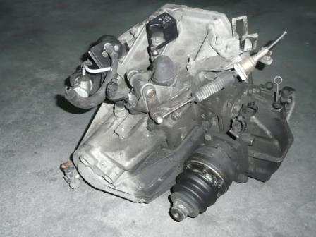

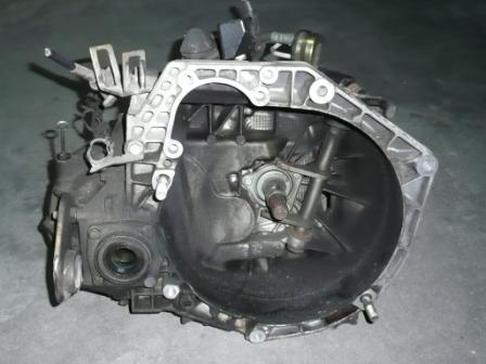

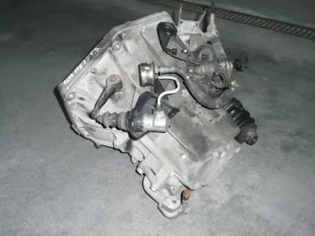

    Witam,
    Czy ktoś może mi powiedzieć do czego jest to skrzynia?
    Teoretycznie miała być do AR 156 2.0 TS ale nie pasuje - jest trochę większa.
    Oznaczenia jakie znalazłem to: 0082369
    207355
    180089
    Skrzynia mi nie pasuje - kupiłem drugą a tej chcę się pozbyć ale nie wiem do czego ona jest.
    Wysprzęglik ma na wierzchu więc może to być od disla albo v6, ma też miarkę do oleju (podobno są tylko w dislach). Czy da się sprawdzić po tych numerach do czego to jest?

    A czy może ktoś wie ile rodzajów skrzyń idzie do jtd i czy do v6-tek w Pb idą takie same?
    Widziałem na forum, że ludzie pytają o Vin żeby dobrać część a nie da się w drugą stronę?
    Ewentualnie gdzie to można sprawdzić? Znalazłem jeszcze taki numer na tej skrzyni może o ten bardziej chodzi: 46457365.

    Ten nr to tylko wspornik w Alfie 166 i Lancia Kappa. Więc jak masz go przykręcony do skrzyni to wiesz, że jest z niewłaściwego modelu auta.

    Jak masz zdjecie to wrzuc.

    Dzięki za info, nie koniecznie tylko wspornik (widziałem ten numer w dwóch miejscach) to miała być skrzynia do 156 2.0 TS ale nie pasuje więc może to jest zgodnie ze wspornikiem skrzynia do 166 tylko do jakiej.

    Zapomniałem dodać zdjęć.

    Jest kilka takich na alledrogo i sa opisane jako JTD.

    Wygląda jak moja 6 biegowa do JTD.

    tak to do klekota jest, ale 5cio boegowa. C530 a do tsa potrzeba c510, całkiem inna,

    Z tego co wiem, to TS w 166 miał zupełnie inną skrzynię niż w 156, właśnie podobną do tych w jtdkach. Może to jest jakiś trop?

    tak, faktycznie w 166 też była c530, całkem inna niż w 156.
