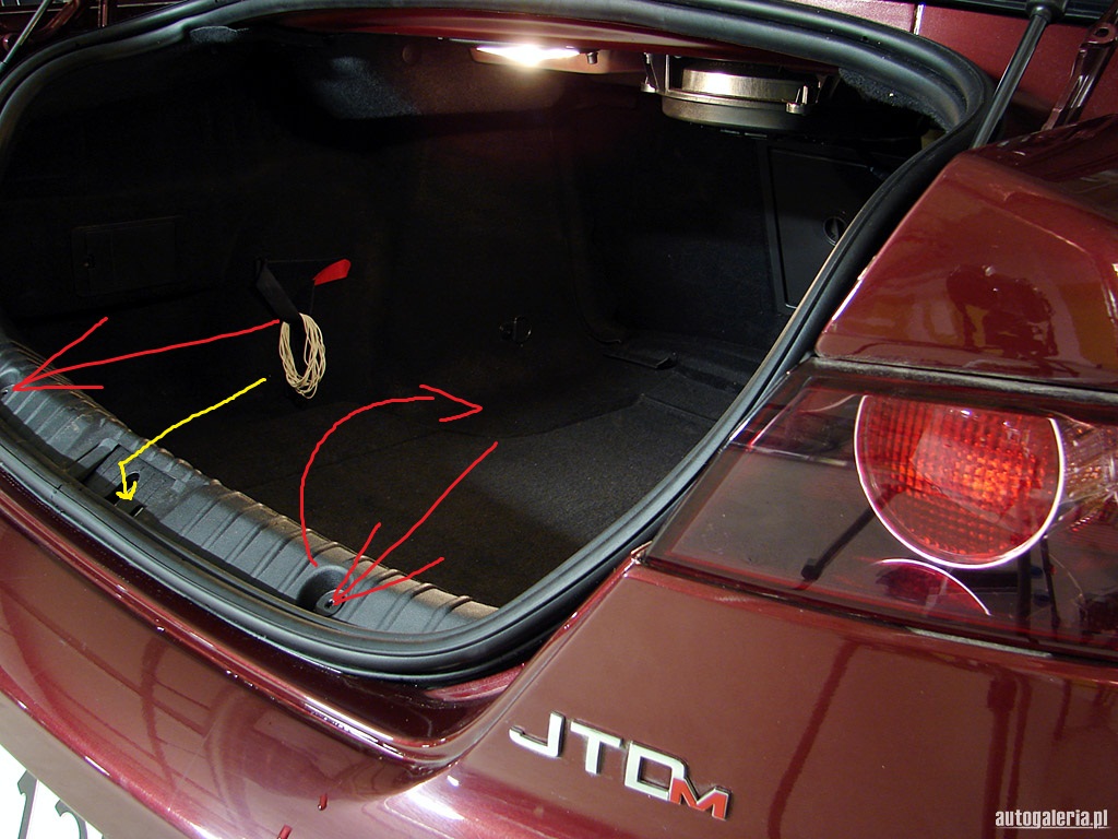

    regulowałem u Swojej. Kliknij obrazek, aby uzyskać większą wersję
Nazwa:	regulacja.jpg
Rozmiar:	226.6 KB
    Odkręć tą osłonę zaznaczoną czerwonymi strzałkami a pod tą osłoną znajduję taki wygięty drut z dwiema śrubkami (nie wiem jak to nazwać fachowo). odkręć te dwie śrubki i wyreguluj w dół lub w górę. pozdrawiam
