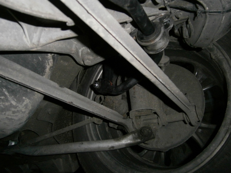

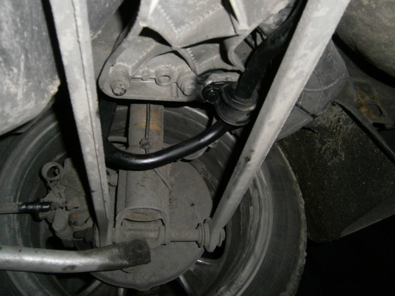

    Dzięki za odzew.
    Od GTA wydaje się grubszy niż standard i rzeczywiście został jeszcze jeden; natomiast od 159 wygląda na jeszcze solidniejszy od GTA. Jeszcze nie zamawiałem ale raczej wezmę ten od 159 i się pobawię, żeby raz na zawsze wyjaśnić temat.
    Teraz jeszcze sprawa które łączniki: od 56 czy 59, myślę że od 56 bo te drugie jakieś krótkie są; no i gumy ale te wiadomo od 59.
    Jutro zamówię, w tygodniu przyjdą i w niedzielę wezmę się za rzeźbienie - jeśli mi nic innego pilniejszego nie wyskoczy do roboty.
