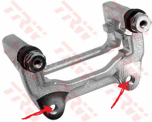

    czyli jesli mam cale zaciski to i tak nie beda pasowaly???( co znaczy jarzma?????)
    jesli to sa jarzma??? to chodzilo mi czy te sruby beda pasowaly??? bo mam cale kompletne zaciski od wentylowanychKliknij obrazek, aby uzyskać większą wersję

    te zaznaczone na czerwono
    Użytkownik Alfa i Omega Avatar Dragos
    02 2013
    Szczecin
    Stara 156 1.9 8v
    375
    Tak to są jarzma. Je też musisz mieć razem z zaciskami. Jeśli masz wszystko odkręcasz stare, przykręcasz nowe. Wsio pasi.

    dzieki kolego o taka odpowiedz mi chodzilo,mam cale zaciski z jarzmami i nowymi tarczami wentylowanymi,
