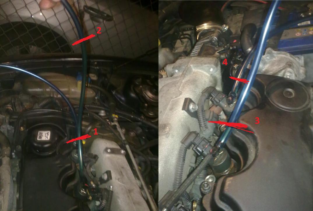

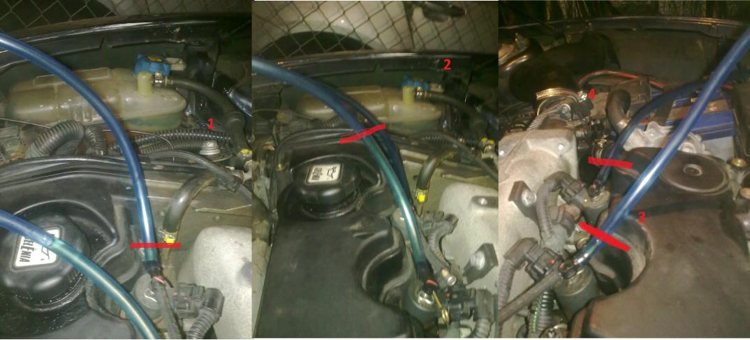

    jak wpiasc sie w wtrysk zeby zrobic probe przelewowa_
    od gory?
    02 2011
    Połczyn-Zdrój
    4,105
    Użytkownik Embrion Avatar club903
    05 2011
    szwecja
    alfa romeo 147
    9
    wezyk 4 mm?
    dzieki za pomoc. ide robic probe
    stan po 5 sek rozruchu
Nazwa:	po 5 sek.jpg
Rozmiar:	71.4 KB
    po 10 sek
Nazwa:	po 10 sek.jpg
Rozmiar:	81.6 KB
    nie krecilem wiecej poniewaz przez to wszystko wczesniej baterie rozladowalem... problemem bedzie wtrysk nr 2 ktory ewidentnie przeelewa czy wina lezy po stronie pozostalych wtryskow ?
