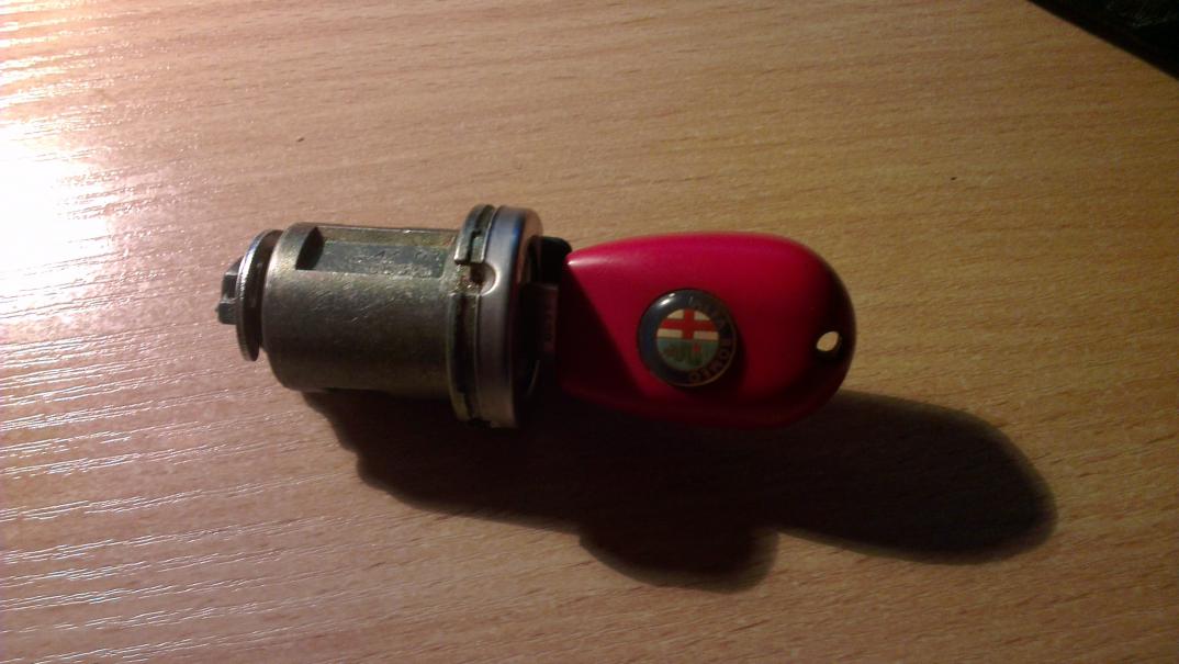

    Otóż stało się to nagle. Uruchomiłem silnik i przez przypadek mi zgasł. Drugi raz już kiszka, zacięło się. Spróbuję wymienić bębenki i przykładać przy rozruchu oryginalny kluczyk o ile to coś da. Jutro będę wiedział czy to stacyjka czy tylko bębenek szlag trafił.
    a kluczyk mam bez wymiennego grota, załączam foto.

    Jest prawie niemożliwe, żeby to się stało nagle bez objawów. Za to jest odpowiedzialne wytarcie ząbków kluczyka. Najpierw nie działa włączanie postojówek, potem czasem się zacina kluczyk a na końcu jest stan taki, jak masz Ty... Żaden kluczyk przed "scyzorykiem" nie miał wymiennego grota. Ale można kupić surówkę identyczną z Twoim i wtedy go doszlifować. Pojętny ślusarz posiadający maszynę kopiującą klucze jest w stanie zrobić grot z ostrzejszymi krawędziami i wtedy problem zniknie. Ale to nie jest bułka z masłem i trzeba mieć auto lub stacyjkę/bębenek pod ręką, żeby co 3-4 szlify sprawdzać skuteczność odblokowywania zapadek.

    Nie mam wyjścia, muszę rozpierdolamento stacyjkę Urwę tę zapadkę, która blokuje wyjście bębenka na zewnątrz i zmienię same bębenki. Postojówki zapalają się a zapłon już nie. 5-12 jadę do Wawy i muszę się z tym uporać. Dorobiłbym kluczyk, ale jeśli to bębenek jest szurnięty a na to mi wychodzi to wyrzuciłbym pieniądze w błoto. Przy wyciąganiu kluczyka nie ma tego specyficznego cyknięcia ze stacyjki.
    I wyszło na to, że klucz jak i bębenek są OK! Coś jest nie tak w samej stacyjce. Alfa zapaliła na starej stacyjce i odpala cały czas bez najmniejszego problemu i zacięć po wyjęciu bębenka i kilku próbach przekręcania, tak czy siak kluczyk dam dorobić póki czas. Być może coś ją przyblokowało (stacyjkę) zaraz podświetlę ją wewnątrz i zobaczę.
    Problem rozwiązany! Wymieniłem samą stacyjkę i po problemie.
