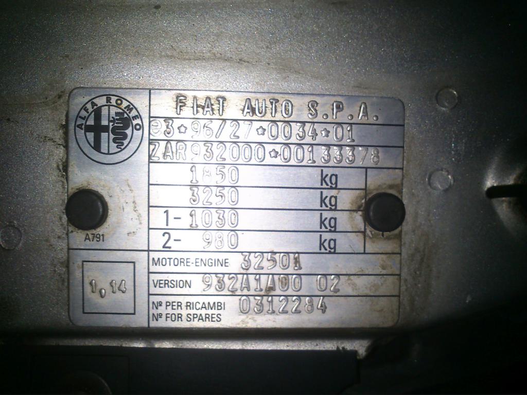

    Witam, jaki przychodzi oryginalnie przepływomierz do AR 156 2.4 km JTD 136 km 10 v z 2000 r?? Według tabliczki na aucie mam nr silnika 32501Kliknij obrazek, aby uzyskać większą wersję

    czyli według strony BOSCHA dla danego silnika sś 2 rodzaje przepływek:
    http://www.bosch-automotive-catalog....nvocation=true

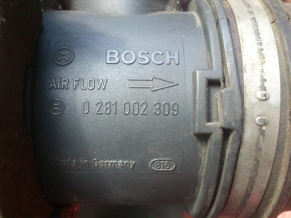

    A dziś wyciągnałem stary i wygląda tak: Kliknij obrazek, aby uzyskać większą wersję

    Na stronie BOSCHA te nr są do innego nr silnika. Wiec jaka przepływka będzie odpowiednia??

    1. nie sugeruj się numerem tego który jest zamontowany(sam kiedyś tak zrobiłem i kupiłem przepływkę od....Opla Astry 1.7)
    2. numer zewnętrzny to tak naprawdę numer obudowy
    3. zadzwoń do serwisu lub dobrego sklepu z częściami,jak podasz im vin to podadzą Ci jaki masz mieć przepływomierz
    4. jak już poznasz numer obudowy to postaraj się dowiedzieć jaki tam jest numer wkładki(są spore szanse na to,że taka sama siedzi w jakiejś tańszej obudowie)
    5. gdzieś na tym forum jest wykaz numerów wkładek i tego w jakiej siedzą obudowie
    6. prawdopodobnie masz mieć końcówkę numeru obudowy 113,ale podkreślę słowo prawdopodobnie(miałem kiedyś 2.4 i opieram się na tym co pamiętam,mogę się jednak mylić)

    Według katalogu Boscha wkładka z końcówka 199 była montowana bodajże do 98 r a do 2000 z końcówka 019 i taka chyba będzie odpowiednią. A ta która wyciągnąłem to pewnie już ktoś wymieniał i zamontowal inna. A ty skąd wziąłes to 113?? Wgl to skąd się dowiedzieć jaka wkładkę mam mieć i ewentualnie w jakiej tańszej obudowie siedzi??

    Właśnie przyglądałfo ten temat i obudowa 199 i 019 ma te same wkładki. Wgl to w wielu modelach siedzą te wkładki. Tylko czy to na pewno ta gdzie do mojego auta

    U mnie w 2.4 CF2 99' jest przeplywka 0 280 218 019, wymieialem jakies 0,5 roku temu i przy poszukiwaniach numeru nauczylem się na pamięć Przeplywke kupilem regenerowaną w zaprzyjaźnionym sklepie i działa w 100% logi oczekiwane praktycznie sie w 100% pokrywają z tym co pokazuje przeplywka. A tak dodatkowo to 019 to chyba najtansza przeplywka z odpowiednia wkladką, byla jeszcze jakas przeplywka z japonskiej terenowki z tym samym nr. wkladki ale calkiem inna obudowa i czasem trafiały sie bez czujnika temperatury z tego co słyszalem bo poprostu sterownik tamtego samochodu go nie potrzebował.
