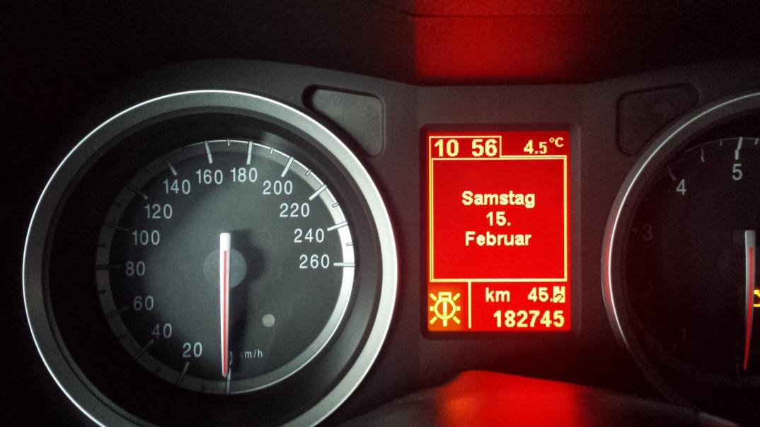

    Witam świeci mi taka kontrolka. niby wszystko dziala poprawnie, ale mam dolozone ksenony. czy to moze byc przyczyna tej kontrolki?? jest mozliwosc usuniecia tego z bledów ? Kliknij obrazek, aby uzyskać większą wersję

    Ale co tam jest napisane bo z tego zdjęcia ciężko jest cokolwiek odczytać
    A sorki korzystałem z smartfona na komputerze wszystko widać ale takiej kontrolki u siebie jeszcze nie widziałem. A patrzyłeś do instrukcji?

    A czy przypadkiem w alfie nie jest tak że pokazuje info o postojowej, o mijania nie informuje?

    Tak jest. Co do tej kontrolki w lewym dolnym rogu, to (przynajmniej u mnie) jest tak, że na głównym ekranie wyświetla się przez chwilę po włączeniu piktogram auta ze wskazanie, która dokładnie żarówka nie działa.

    spalona żarówka postojowa lub oświetlenia tablicy rej. pozdr

    Postojowe mam ledy. Może dlatego wywala blad??

    Jak nie masz Can, to będzie to przyczyną

    Co to jest Can???

    http://allegro.pl/5w-5-led-can-bus-p...895347966.html
    po zamontowaniu takich nie powinno być problemu

    Niestety na niektórych ledach taki błąd wywala
