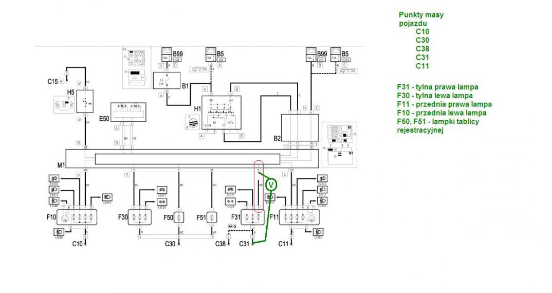

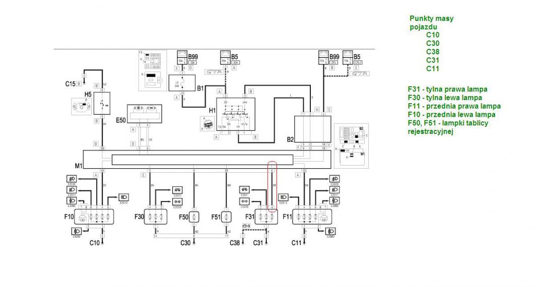

    Mam problem, nie działa mi tylna postojówka. Nie wiem co jest, ale stało się nagle i od 2 lat już jej nie ma. Zamiast tego mam podpiętą postojówke lewą do dwóch lamp. Chciałbym jakoś oszukać CAN, tak aby na desce się nie pokazywał błąd. Jakieś pomysły ? co gdzie i jak gdzie szukać przewodów.

    dzisiaj sprawdzę jeszcze czy jest prąd na wtyczce w kabinie w ogóle,
    teoretycznie masz racje, w praktyce prościej mi jakoś to obejść niż rozcinać wiązki, które widać, że są oryginalne i nie ruszane. Szkoda to rwać.

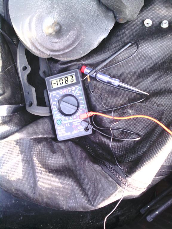

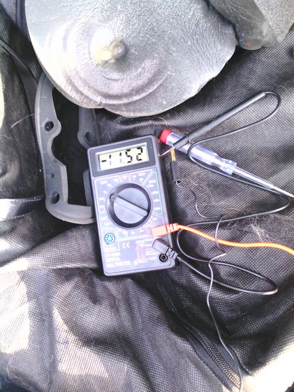

    No to mam zagwózdkę. Na kostce pod skrzynką bezpieczników - tu i tu takie samo napięcie.
    Na kostce przy lampie - na lampie w której wyświetla się błąd -

    na drugiej sprawnej -

    Czyli że jednak masz napięcie w wiązce.. to powraca moja teoria.. albo kostka albo ścieżki elektryczne w lampie.. obejrzyj kostke w srodku czy nie jest okopcona.. albo nadtopiona..

    Czyli sprawa prosta jeżeli jest napięcie na płytce z bezpiecznikami , a na końcu kabla nie ma to przerwa jest między tymi miejscami.Zacznij od kostki na płytce bezpieczników pewnie jest zaśniedziałe złącze.
