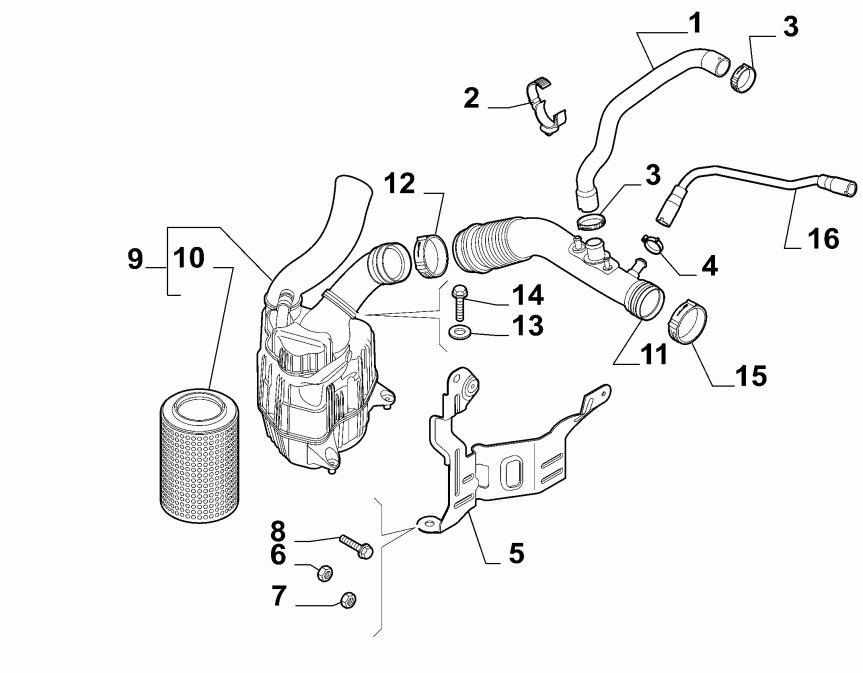

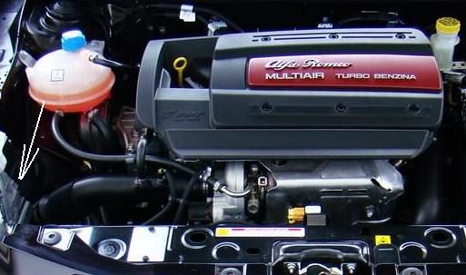

    Witam, od paru dni jestem właścicielem Julki. Chciałem zobaczyć jak tam się ma filtr powietrza, ale... Gdzie on wgl. jest w 1.4 MA? i jak się do niego najlepiej dostać?

    Patrząc od przodu auta filtr jest za reflektorem a przed nadkolem. Niestety dostęp tylko z kanału lub podnośnik i zdjęcie koła. Filtr jest umieszczony w obudowie nr 10.

    Czyli spełnił się mój czarny scenariusz Ok, dzięki za pomoc kolego.
