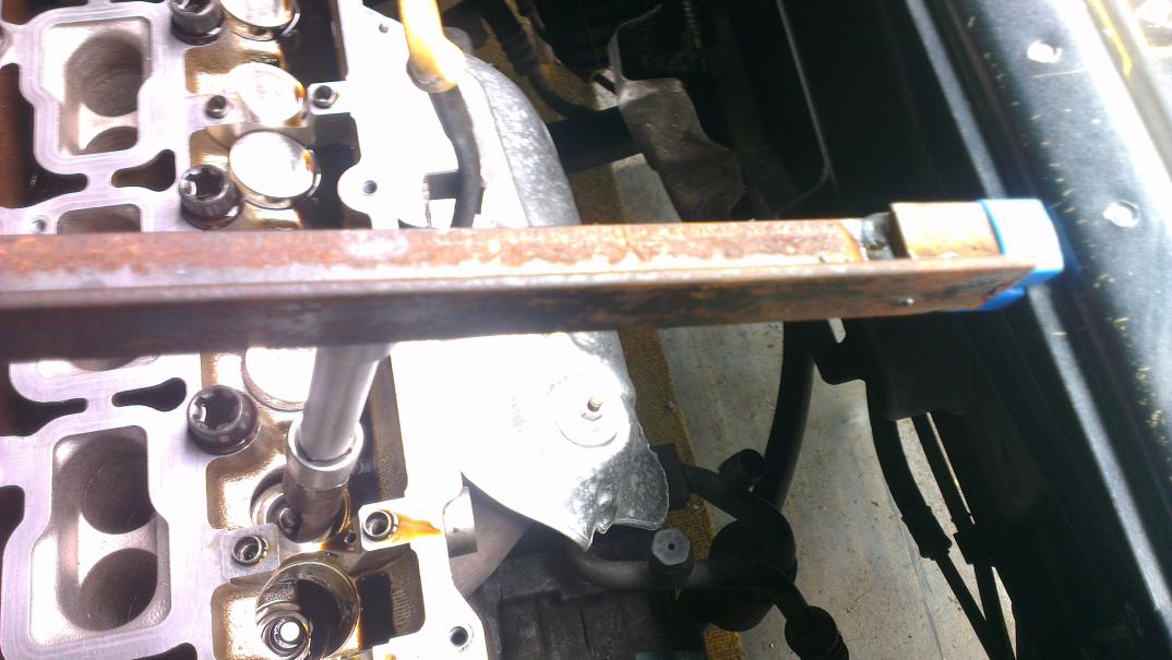

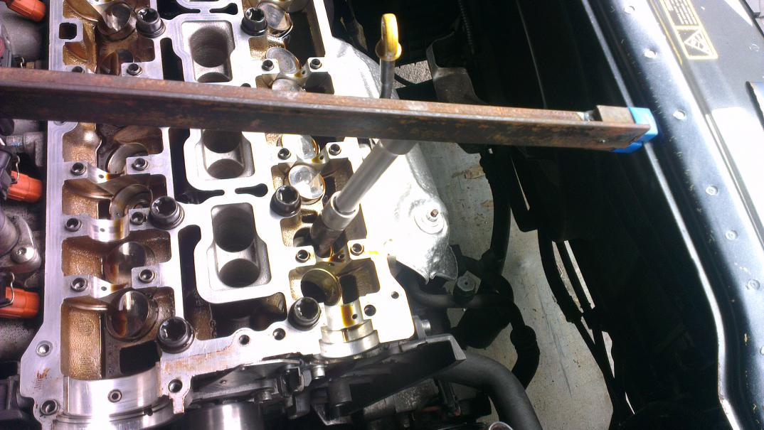

    Hahahaha, ale mam patent na wymianę uszczelniaczy Szybko i bezproblemowo
    Jaki widać na fotach dałem dorobić taką długą dźwignię i działa zajebiście. Moment zamki są zdjęte z zaworu. Następnie tłok w dół z wyczuciem aby zawór obniżyć i wymiana uszczelniaczy. W końcu zdobyłem uszczelniacze AJUSA i silikon wysokotemperaturowy ;-)

    Myślę, że kolizji nie powinno być, bo tam nie będzie głebiej na zaworze niż ok. 0,5mm, ale oczywiście po założeniu wałka trzeba by to dokładnie sprawdzić przekręcając ręcznie silnik.
    Fajna ta dźwignia, tylko nie za bardzo widzę, jak zdejmujesz łupinki, bo chyba naciszkasz zwykłą nasadką od klucza.
    Dźwignia, przedłóżka, nasadka M10 oraz przyrząd rewizyjny (który sobie dorobiłem)
    Zakładam tak jak na foto i naciskam z drugiej strony i magnesem zadejmuję zamki Przy zakładaniu zamków naciskam jak na foto i blokuję dźwignię drutem do kolektora ssącago (w wolnej chwili wymyślę blokadę dźwigni). Zamki na smar z dwóch stron aby złapały zawór i mały śrubokręt którym je zakładam. Puszczam dźwignię i sprawa załatwiona ;-)
    Wszystko fotkuję bo może się komuś przydać. Musimy sobie pomagać
    Btw: klucz do wariata mi dorobili za 50,00 spasowany idealnie ;-)
