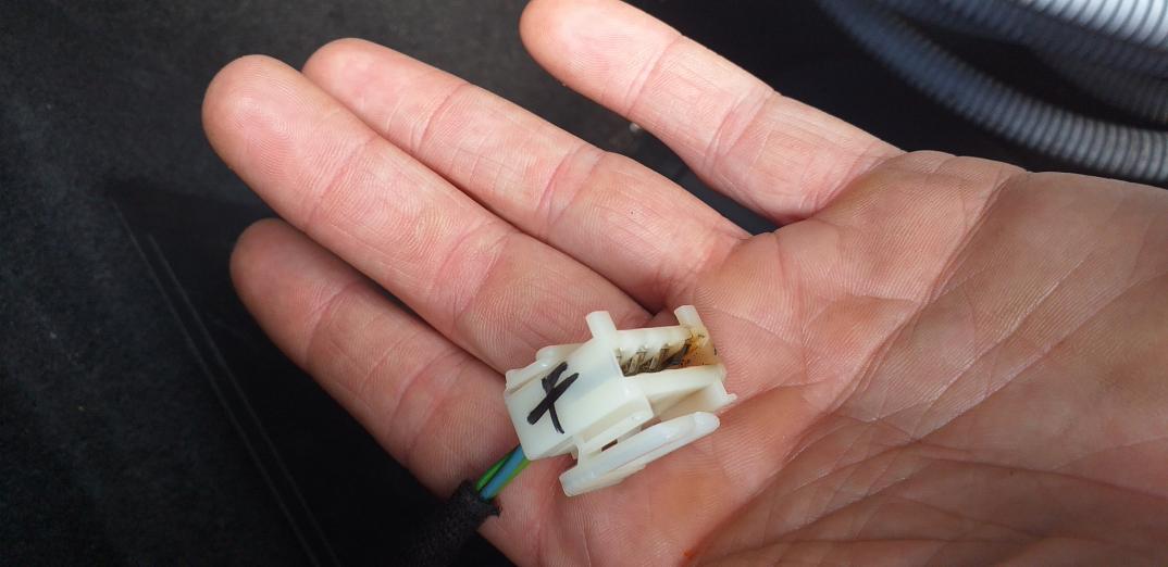

    Hmm mnie notorycznie, sprawdziłem, rzeczywiście w kostce jeden pin jest zaśniedziały, jakieś malutkie zwarcie nastąpiło, nie wiem od czego, przeczyściłem ale dalej błąd wywala, może będę musiał wymienić kostkę. Jak myślicie, to będzie przyczyną błędu na konsoli, przy działających żarówkach?

    Było jak kolega napisał, zaśniedziały kabel od masy, czujki działają na podstawie badania oporu, wystarczy kiepski styk, światła działać będą, ale czujka to wyłapie i wyrzuciła błąd.
