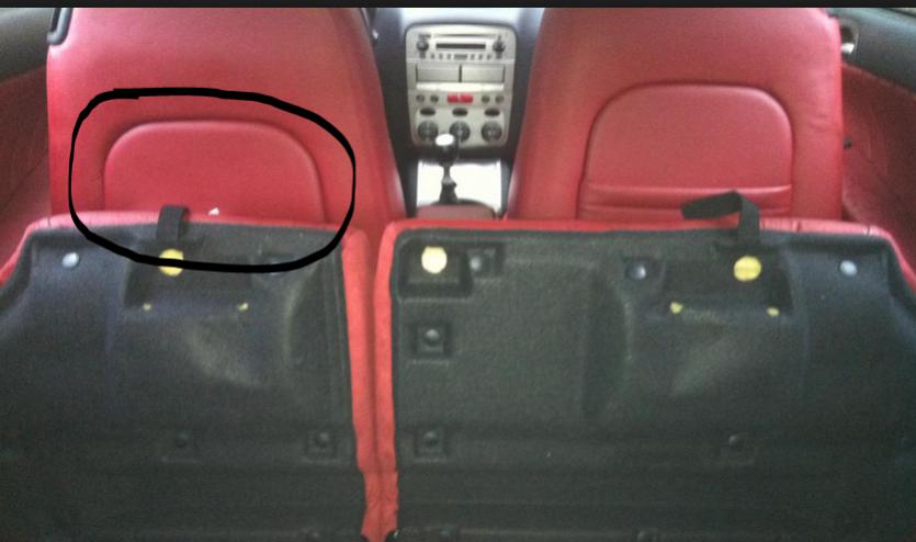

    Potrzebuję informacji żeby zrobić kilka rzeczy w mojej nowej GT Mianowicie:
    - Z tyłu fotela kierowcy, w jego środkowej górnej części jest taki prostokąt jakby przytwierdzony. Znaczy powinien być ale u mnie lata. Tam są jakieś spinki? A jak tak to wiecie jakie dokładnie?

    A ja caly czas nie wiem o jaki prostokat z tylu fotela chodzi

    tez sie nad tym prostokatem zastanawialem ...

    Co do prostokąta to faktycznie nie jest prostokąt i nie jest w górnej części Znalazłem jakieś zdjęcie w necie. O to miejsce chodzi. To coś tam odpada:
Nazwa:	Przechwytywanie.jpg
Rozmiar:	40.0 KB

    Aha
    Tak - sa tam spinki
    Niestety dzieciak kopiacy czasem po tym miejscu i umni nieco poluzowal to miejsce
    Wypialem wsszystkie, odciagnalem , poprawilem spinki i wpialem raz jeszcze . Niestety miejsce mocowania spinek w tym " płacie" wyrabia sie i czasem pewnie konieczne by bylo jakies trwalsze przytwierdzenie ich w miejscu
