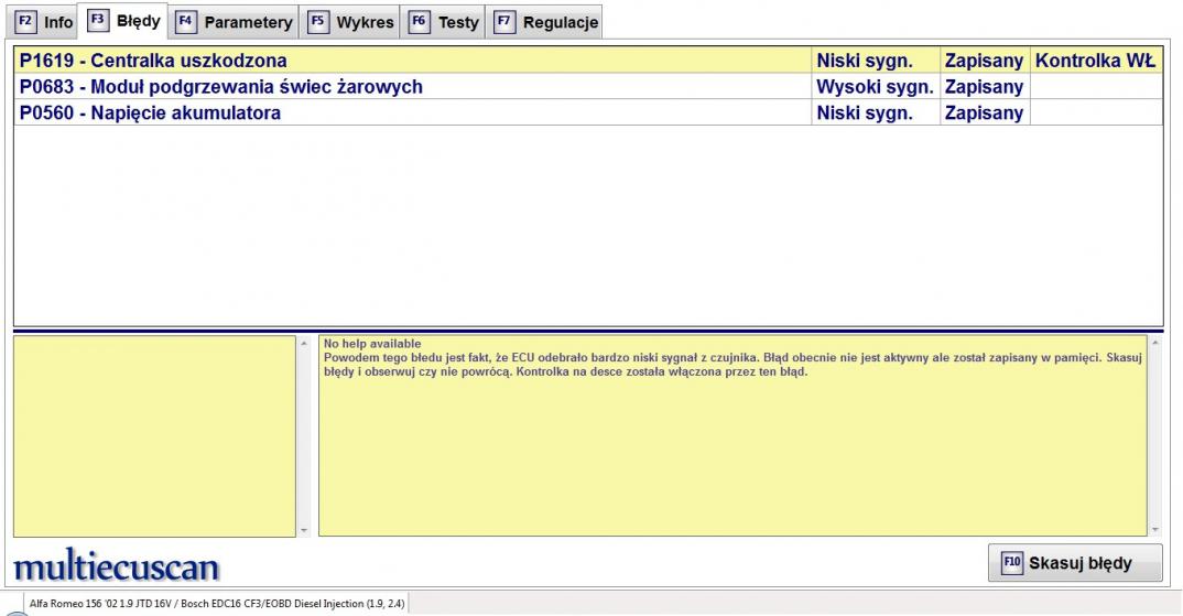

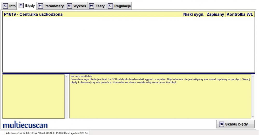

    6. Zarówno na starym jak i na nowym aku miałem błędy:
    a) p1619 - centralka uszkodzona
    b) p0560 - napięcie akumulatora
    c) p0683 - moduł podgrzewania świec żarowych
    7. na nowym aku te same błędy, przy czym nie rozumiem jak na nowym aku może pojawiać się "p0560 - napięcie akumulatora"

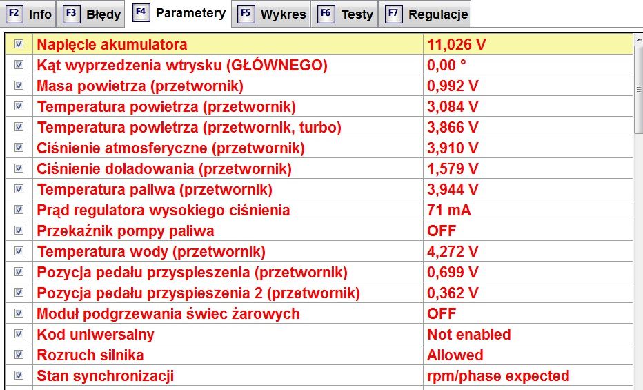

    ...na aku pomiar miernikiem daje 12.5-12-7, a odczyt z ecu daje 7-8V. Stało się tak po jednej z prób rozruchu. W ogóle dziwne wydaje mi się też to, że podczas kręcenia rozrusznikiem na kompie brakuje odczytu napięcia (widać na filmiku), z pominięciem 1szej próby gdzie na chwilę silnik załapał. Orientujecie się gdzie następuje pomiar napięcia z instalacji?
    kolejne próby - jeszcze więcej błędów
    ....po zamontowaniu nowo naładowanego aku, poskręcaniu sterownika, ponownym obmacaniu wiązki gł. silnika próba i dalej to samo. Ba nawet więcej doszedł błąd. Obecnie mam:
    p1619 centralka uszkodzona (niski sygnał)
    p0560 napięcie akumulatora (niski sygnał)
    p0683 mod. pogrz. świec (wysoki sygnał)
    p0340 czujnik fazy (niski sygnał)
    Dodatkowo na jgp załączam parametry które wydaje mi się warte są uwagi
    Zagrałem też filmik, na którym widać dziwne wyniki podczas rozruchu (chodzi mi o obroty silnika z czujnika).

    Nie mam pomysłu co to może być. Ale te spadki napięcia są co najmniej dziwne. Masz jakiś prosty miernik to podepnij do akumulatorka i sprawdź napięcie podczas zapalania czy też pokaże taki spadek napięcia.
    Max spadek to do około 10v. Może akumulatorek fiksuje?. Naładowany akumulator powinien mieć około 12,5V. Test na akumulator .
    Naładować odczekać co najmniej 30 minut sprawdzić napięcie około 12,5V
    Włączyć światła drogowe na 60 sek. i wyłączyć. Mierzysz jaki jest spadek napięcia. Myślę , że poniżej 11V nie powinno być. Akumulator nie może być rozładowywany poniżej 10,5V. (ulega zasiarczeniu).
    Chwilowy spadek to nie równa się rozładowany. Po chwilowym spadku napięcie wzrasta.
    Poczekać około 3 minut. Pomiar napięcia powinno znowu być jak wyżej. Zero spadku napięcia.
    To taki mało dokładny test akumulatorka.
    No i ta różnica miedzy pomiarem miernikiem a odczytem z ECU. To chyba główna przyczyna. Przy spadku napięcia na ECU to będzie on wariował. Może on nie ma dobrej masy albo zasilania. Albo najgorsze to , że ECU padło. Reszta błędów powinna zniknąć jak to się poprawi.
    Ale jak sprawdzałeś miernikiem na klemach i jest ok. Sprawdź na przykład w zapalniczce jakie jest napięcie. Może gdzieś jednak coś nie łączy i masz małe napięcie w autku.
