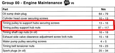

    Panowie zakładam brembuski na przód które zakupiłem od kolegi Cuma (zregenerowłem, wymalowałem proszkowo etc..). Pytanie jak w temacie z jakim momentem dokręcić śrubę piasty. Na forum nic nie znalazłem dla Gtv. A z tego co zauważyłem dla każdego modelu jest on inny. Jeżeli ktoś wie to proszę o dane.

    Proszę bardzo:

    co Ty mu podałeś???
    jak nie ogarniasz angielskiego to nie wprowadzaj w błąd...

    Dokładnie tak, powyżej podane dane to bzdury bo dotycza silnika.
    Prawidlowa odpowiedz to 67-75Nm + 62stopnie (+-2stopnie)

    dlatego jeszcze raz pytam czy chodzi o zacisk do zwrotnicy czy półoś do łożyska???

    Faktycznie momenty z silnika. Chodzi oczywiście o półoś do łożyska. Maciek jeżeli jesteś ze Stargardu pozdrów Czerwone Koszary jedyny i słuszny 2 batalion saperów. Kawałek czasu tam spędziłem. Tak czy inaczej jeszcze raz dzięki wszystkim.
