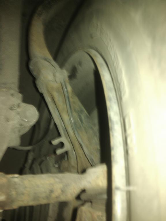

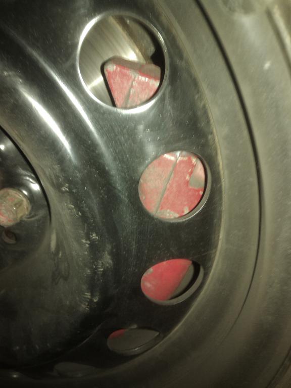

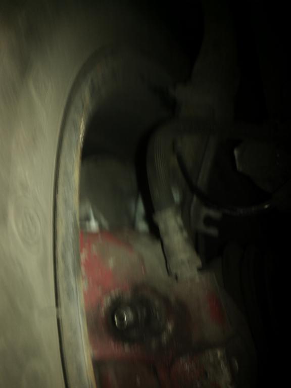

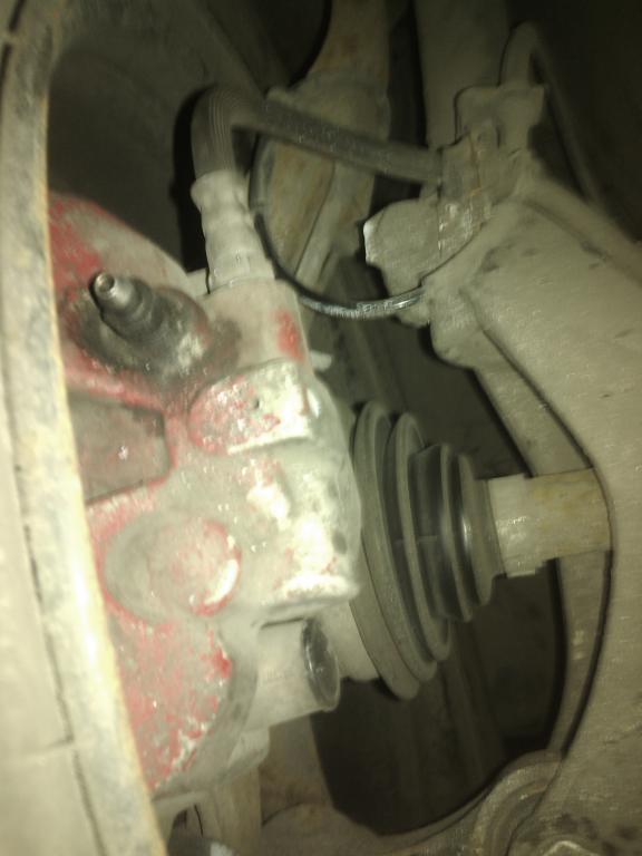

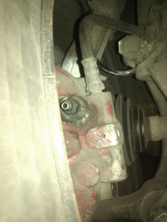

    Jestem w stanie zrozumieć jeśli mechanicy nie pojmują pewnych patentów rzadko występujących w samochodach, ale jeśli ktoś prosi o pomoc w kwestii hamulców/łożysk, to ja się pytam do kogo oddał auto...? Jak można kogoś wypuścić z warsztatu z hamulcami od innego modelu, które podobno pasują?!
    Zrób zdjęcie tych zacisków bo może masz jakimś cudem rzeźbę przy hamulcach zrobioną i klocki grzeją tarczę np od wewnątrz.

    nie wiem czy o to chodzilo
Nazwa:	IMG_20140313_180409.jpg

Nazwa:	IMG_20140313_180421.jpg

Nazwa:	IMG_20140313_180431.jpg

Nazwa:	IMG_20140313_180439.jpg

Nazwa:	IMG_20140313_180455.jpg
