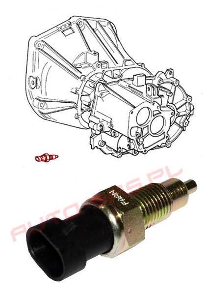

    Problem jest taki że światło cofania nie działa :/
    Bezpiecznik jest na 100%sprawny żarówa też.
    Mierzyłem Voltomierzem napięcie w gnieździe żarówki 0-0,1v
    Chcialbym sprawdzić czujnik światła cofania ale nie wiem gdzie się znajduje.
    Pomoze ktoś ?

    Witam,czujnik światła cofania jest wkręcony w skrzynię u mnie urwany był jeden kabelek,po poprawieniu światło świeci.
    Pozdrawiam

    dzięki za dop Dostep możliwy jest od góry czy tylko od spodu ?

    Od spodu bez problemu się dostaniesz i chyba nawet wygodniej niż od góry.
