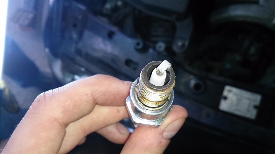

    co do świec, mam zwykłe jednoelektrodowe NGK BP6E z linii V-line. tak wyglądała z 2 cylindra. jeździ od sierpnia 2012.
