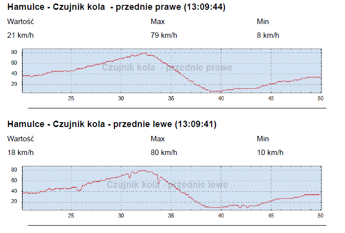

    Stawiam na kwestie kontaktową.
    W diagnozie może pomóc MES i obserwowanie prędkości kół.
    Przykład:
    Pozdro

    Zarejestrowałem dwie krótkie przejażdżki. W praktyce wygląda to tak, po uruchomieniu silnika pojawia się błąd. Po ruszeniu znika, potem podczas przyspieszania po przekroczeniu 30 km/h znów się pojawia. Na wykresie widać wyraźne spadki sygnału z czujnika prawego koła.
    Dokładnie przejrzałem wszystkie połączenia, na całej długości przewodu od kostki do czujnika nie ma śladu uszkodzenia przewodu. Próbowałem wyciągnąć wtyczkę z czujnikiem, ale jest tak zapieczona, że nie byłem w stanie tego zrobić bez demontażu piasty (przy czym uszkodziłem obudowę czujnika i teraz muszę kupić nowy).
    Szczęście w nieszczęściu, że jutro odbieram nową piastę.
