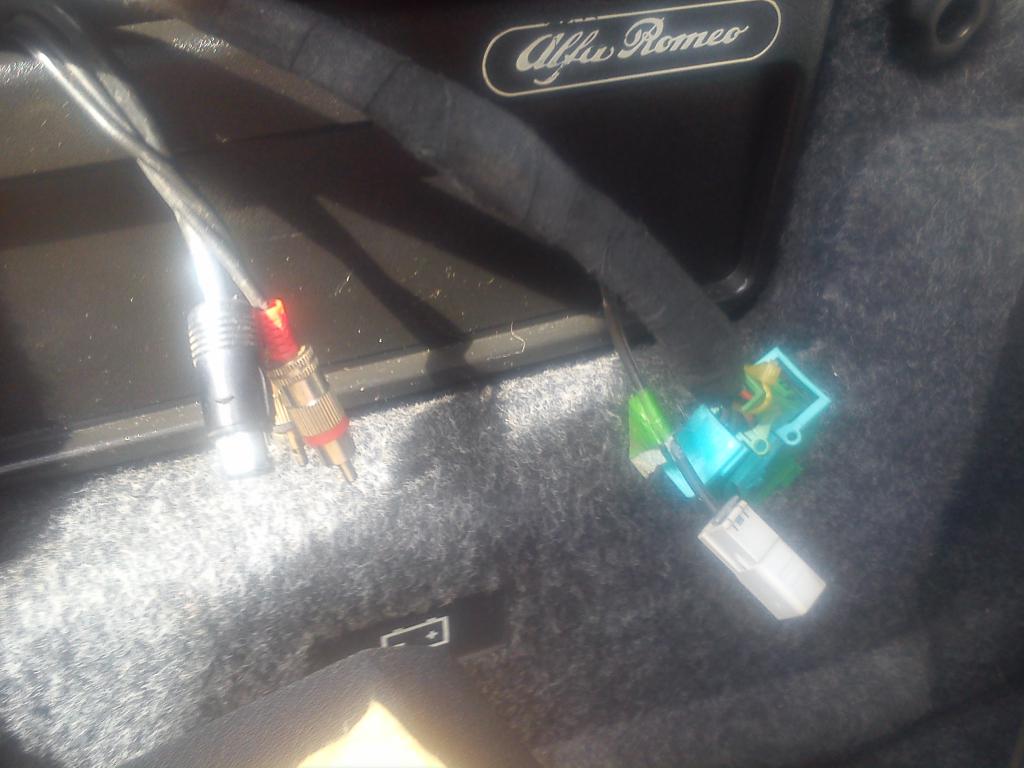

    Demontując Nawigację natkałem się na 3 dodatkowe złącza (chinch i coś jeszcze) .. Zdziwiło mnie to bo mam wersję bez zmieniarki ( niestety) .. Po co one tam są ? Czy jak podepnę urządzenie które ma Chinch'a i włączę na ICS cd będzie działać ?

    Zapewne są od zmieniarki. Pasuje tylko ta przeznaczona do 166
    Była ALFA ROMEO 166 2,4jtd
    Jest ALFA ROMEO 166 3,0V6 FL http://www.forum.alfaholicy.org/nasz...rafal0717.html
    09 2009
    Bełchatów
    3,286
    Nie zapewne a na pewno. W wielu egzemplarzach pomimo braku fabrycznej zmieniarki kable znajdowały się na podłodze. Po prostu fabrycznie je układali, żeby potem nie pruć połowy auta, jak klient jednak zdecydowałby się na dokupienie zmieniarki. I tak pasuje tylko ori zmieniarka i nic więcej.

    Może się szarpnąć na emulator.

    A tak przy okazji emulatora to mozna go podpiąć pod te kable od zmieniarki czy trzeba ICS koniecznie wyciagac ?

    Można pod kable i będzie ok.

    czyli w emulator wpinam ten biały kwadratowy i działa ?

    A to nie czasem od nawigacji??????????
    Przecież od zmieniarki jest chinch i ta czarna okrągła.

    Cytat Napisał marek230482 Zobacz post
    Dobrze piszesz, po prawo są kable od CD a po lewo od NAVI
    Tapnięte z SM-N9005
    Wróć... na odwrót
    Tapnięte z SM-N9005
