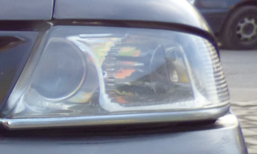

    I czy tak wygląda lampa xenonowa ?

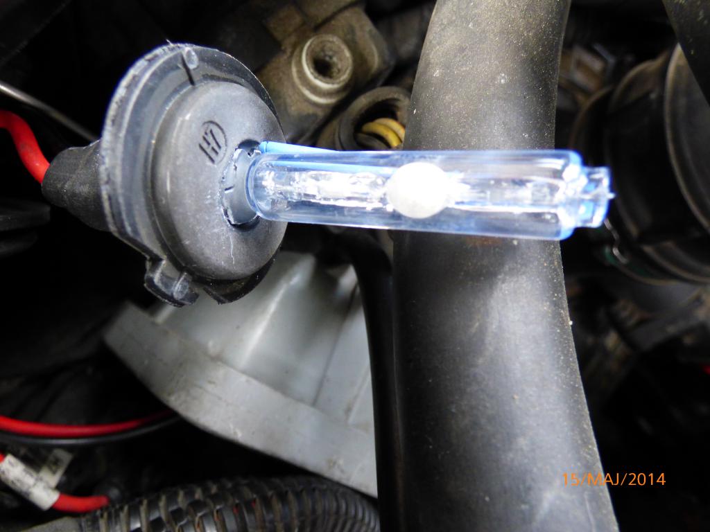

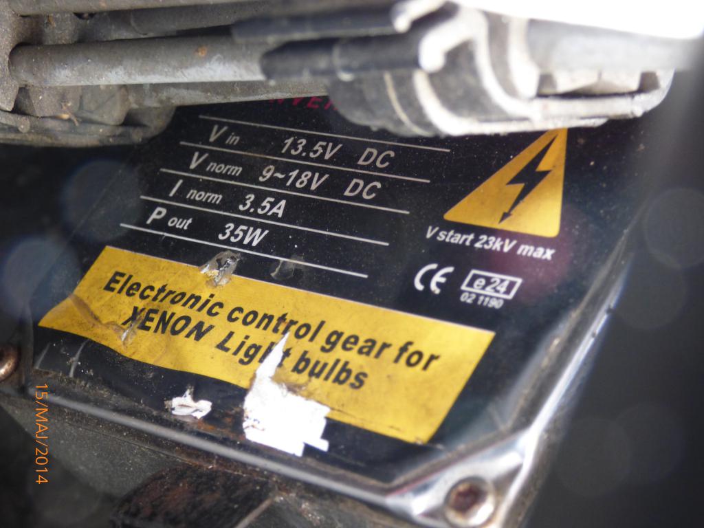

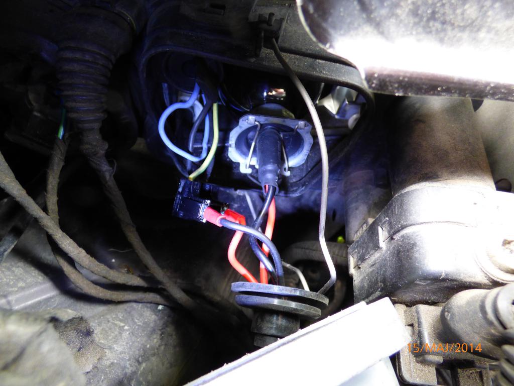

    Wydaje mi się że są to jednak Xenony .. Bo są przetwornice i na zwykłe h7 mi to nie wygląda ... Czyli wychodzi na to że lampy xenonowe ktoś tu musiał wstawić ..
    Tak to wygląda od tyłu
