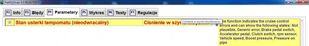

    znaleziony i zrobione ale teraz inny problem...
