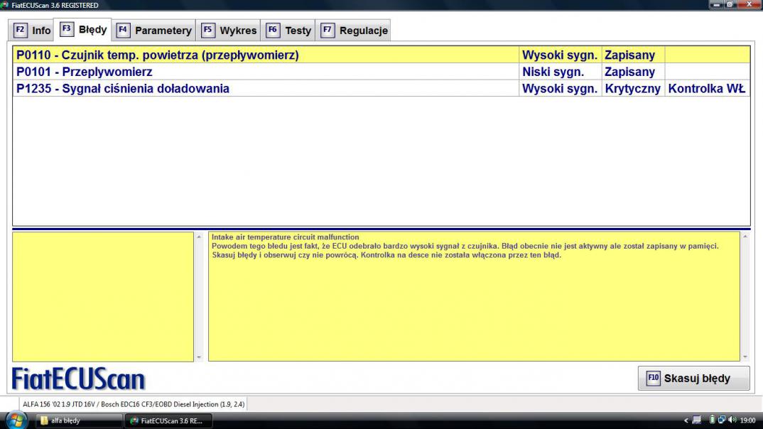

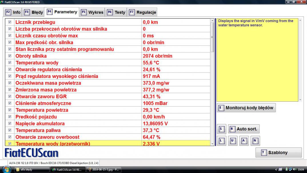

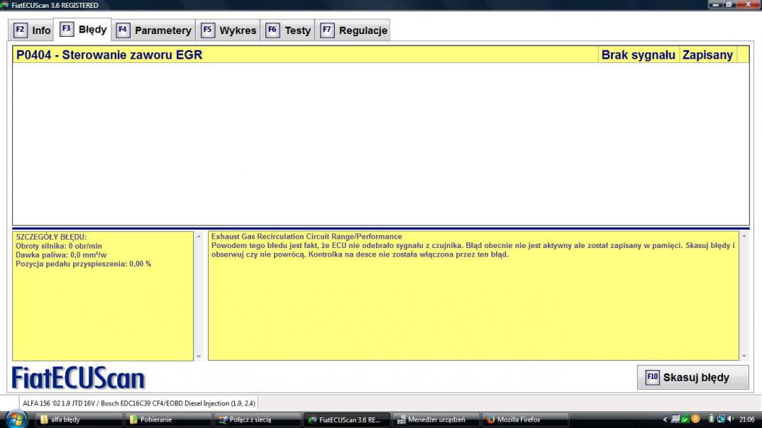

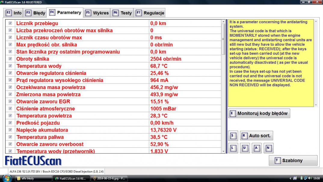

- podłączyłem komputer był historyczny błąd sterowania egr to go skasowałem, otwarcie egr na 2000obr na około 50%,

Jakie dalsze kroki zrobić? Wszystko wskazywało na egr albo przepływkę ale nie wiem czy wykluczyłem te możliwości wystarczająco?
