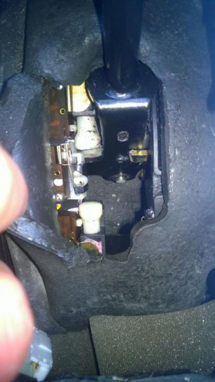

    nic tu nie widzę czego jeszcze nie przyciskałem. gdzie to co mam wcisnąć. W dodatku niemogą jej na lawetę wciągnąć bo mówią że nie będa na chama brać :/

    To chyba jest taki widok cykany z fotela kierowcy? Czyli góra zdjęcia jest w kierunku podszybia? To ten "dinks" jest za drążkiem. Nie widać go na zdjęciu bo go drążek zasłania.
    edit:
    Poza tym przeczytaj instrukcję obsługi bo tam jest opisane jak odblokować z zewnątrz drążek. Z prawej strony tunelu masz otwór do tego. Strona 96.

    OOOOO to po co ja rozbierałem mieszek? :] idę wyjmę ta zaślepkę i zobaczę co tam siedzi.
