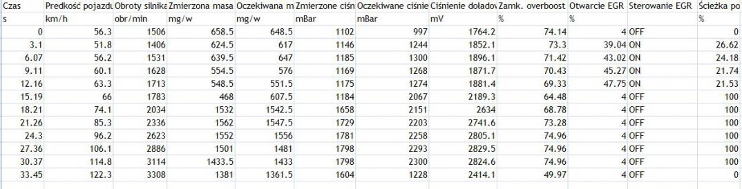

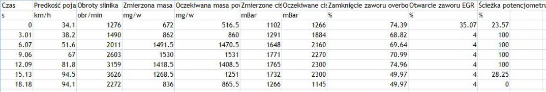

    Logów nie robiłem. Czujnik wpierw czyściłem ale na wszelki wypadek wymieniłem. Zawór overboost działa na teście. Zrobię logi to wrzucę.

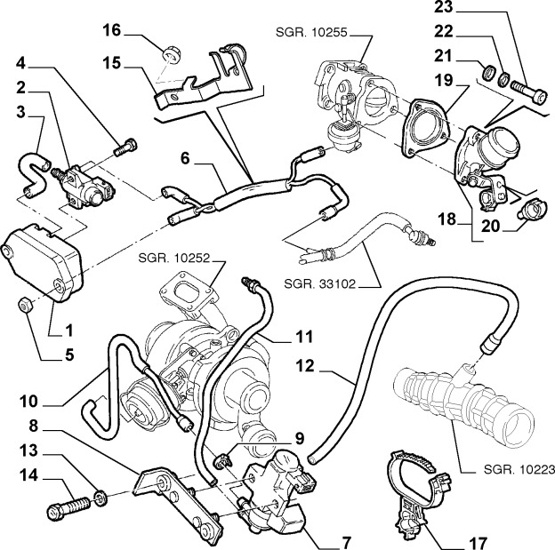

    OK. Znalazłem w EPERze schemat.
    I tak:
    Wężyk 10 idzie od gruszki do overboost
    Wężyk 11 od overboost do ? (puszka podciśnień?)
    Wężyk 12 to już w ogóle nie mam pojęcia gdzie leci

    12- wygląda jakby szedł do rury przepływka- turbo, ale tam chyba jest normalnie podłączonynwąż z odmy

    On idzie od rury która wychodzi z turbiny ale do kąd? Bo pokazane jest jak by szedł do overboost ale tam już nie ma gdzie go podłączyć

    Byłem patrzeć u siebie z tamtąd idzie gumowy wąż do odmy. Bynajmniej w moim silniku.

    No dobra a wężyk 11? Od overboost do czego?

    U mnie z tego co udało mi się podejżeć, to idzie do czujnika przy akumulatorze podciśnienia.
