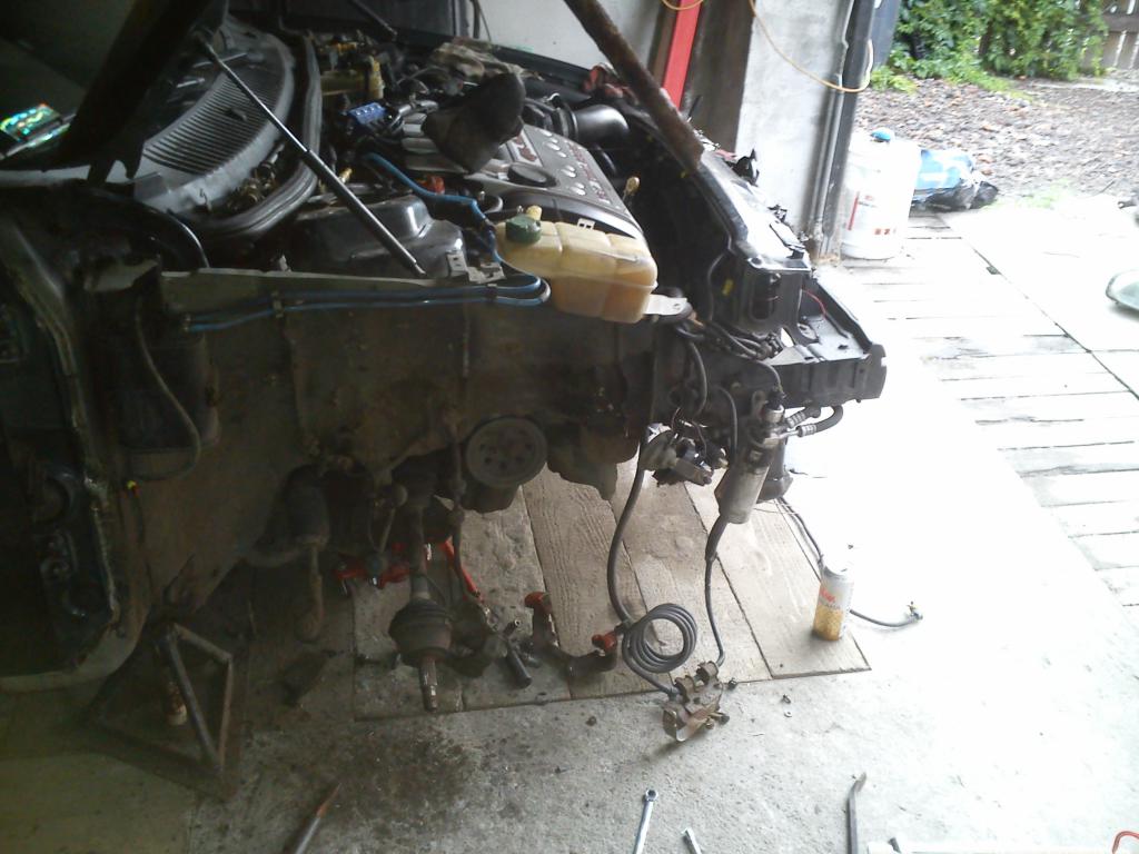

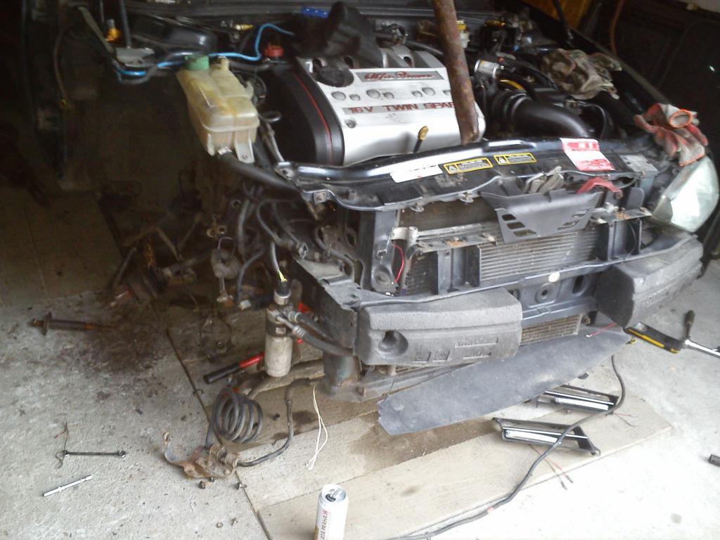

    No i zaczęła się reanimacja
Nazwa:	DSC_0115[1].jpg
Rozmiar:	102.9 KB
ID:	139125   Kliknij obrazek, aby uzyskać większą wersję
Nazwa:	DSC_0116[1].jpg
Rozmiar:	92.3 KB

    Miałeś szczęście że słabo puknięta
