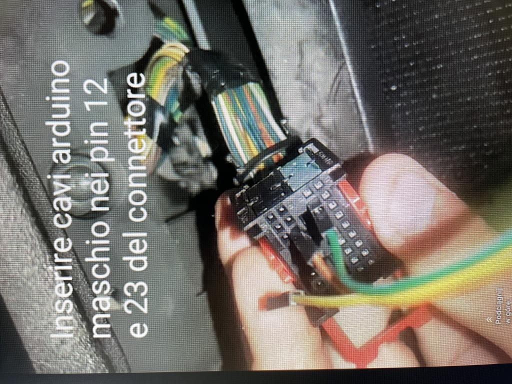

    Duża szansa że uszkodzony jest czujnik zaszronienia przed filtrem kabinowym . Dostępny z całą wiązką lub wymiana na taki: NTCLE100E3272JB0
    01 2009
    mazowieckie
    Giulietta 1.4 MA
    745
    Cytat Napisał Mateoff Zobacz post
    Czujnik można sprawdzić omomierzem. W normalnej temperaturze powinien mieć ok 2.5-2.7kOhm
    Tu zdjęcie poglądowe, które to styki we wtyczce panelu klimatyzacji (zdjęcie z YT)
Nazwa:	IMG_1161.jpg
Rozmiar:	169.4 KB
    Trochę o czujniku jest na tym forum https://forum.clubalfa.it/threads/gu...tibile.104470/
    Sprawdzałem swój, niby jest dobry. Ale klima nadal ma swoje fochy. To jest zwykły termistor, tam nie ma się co zepsuć. Jedyne miejsca potencjalnych problemów to brak styku we wtyczce panelu, lub brak styku w samym czujniku (przewód/czujnik).
