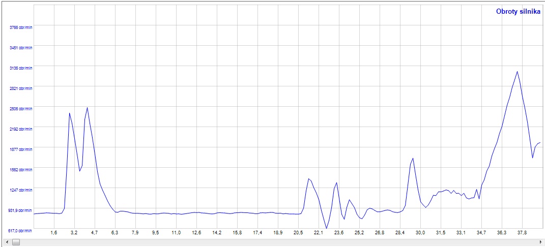

    Dzięki wszystkim za odpowiedzi ale chyba jednak mam się czym przejmować.
    Obroty spadają zdecydowanie za nisko, a wartości podałem z FES-a.
    Obroty spadają po czym wracają do normy, a dowodem tego jest chociażby zaklekotanie silnika, co chyba nie jest rzeczą normalną a już na pewno nie jest to zdrowe dla silnika.
    FES podaje wartość 850 obrotów przy rozgrzanym silniku i to jest wartość stała.Po przegazowaniu obroty spadną sporo poniżej tej wartości po czym wracają do normy.
    Czasami nawet słychać przyklekotanie silnika.
    Ponawiam więc swoje pytanie o ew. przyczynę.
    PS. Sory koledzy ale nie wiem gdzie i w jaki sposób ktoś widział 650 obrotów i uznał to za normę.
    Nawet instrukcja obsług (str.303) podaje 840 obr/min +/- 20, dla wszystkich silników benzynowych oraz diesla.
    Przy wartości 650 ten silnik nie ma prawa działać poprawnie.
    Nawet przy wartości 750 ten silnik będzie pracował (o ile mu się uda) na granicy zgaśnięcia.
    Albo ktoś ma uszkodzony obrotomierz, albo jakiś program do diagnostyki podaje brednie.
