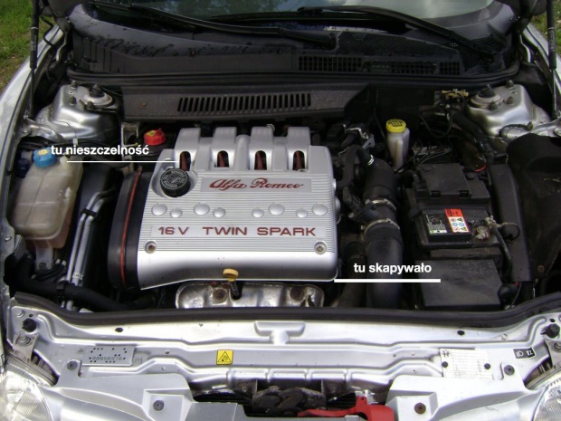

    taka sytuacja - jechałem moją 166 i zaczęła się lekko "dusić", na jedynce bardzo cięzko się rozkręcała ale potem już wszystko było ok. Myślałem, że to chwilowe - ale po chwili z nawiewu intensywnie zaleciało zapachem paliwa - od razu wjechałem na mój parking - spod maski zaczął wydobywać się dym. Wyłączyłem samochód, podnosze maske a tam już małe ognisko Teren tam jest wybetonowany więc najprawdopodobniej zapaliło się paliwo które skapło ale nie wiem skąd iskra poszła.
    na szczęście gaśnica poszła w ruch i wszystko się dobrze skonczyło.
    na spokojnie znajomy mechanik zdjal pokrywe silnika i tam gdzie zaznaczylem na zdjeciu (fotka z netu, moj jest caly bialy byyla nieszczelnosc w czarnym przewodzie i z niego kapalo gesto paliwo i skappywalo nizej. Bez zdjecia tej pokrywy nie bylo widac.
    Co moglobyć przyczyną że ta nieszczelnośc powstała? Wydech sprawdzałem - nie jest z tyłu nic włożone bo myślałem że może ktoś mi chciał psikusa sprawić.
    Generalnie jestem załamany-cały silnik w pianie p.poż, start jeszcze nie szacowali - wszyscy mają weekend. Ogień pojawił się tak jak pisałem na betonie w miejscu miejjwięcej gdzie skapywało paliwo - długo się nie paliło bo szybko ugasiłem.
    Co dalej robić?

    Jakies fatum...wczoraj zaliczylem to samo tylko w dieslu wiec pozaru nie bylo...uff...
    Nagly i bardzo silny zapach ropy w kabinie, podnosze maske, sprawdzam gumowe wezyki i jeden z nich rozchodzi sie w palcach...zlasowala sie koncowka gumy...szybka operacja i nowa opaska i wszystko dziala. gdyby to byla benzyna skonczylo by sie jak u Ciebie.
    Jedna wazna rzecz przy benzynie i poczatku pozaru komory...nie podnosimy maski na maxa...nagly doplyw powietrza tylko pogorszy sprawe. Lekko unosimy maske tylko tyle by wlozyc wylot gasnicy i pryskamy.
    Podejrzewam, ze u Ciebie tez pekl ktorys przewod paliwowy. Jezeli dlugo sie nie palilo to straty pewnie do ogarniecia.

    Po prostu stare przewdy.

    Warto przejrzeć takie wężyki i wymienic. Tanie a tak jak Marek pisze - wiek im nie służy. Ja w 147 juz wymieniłem bo były spekane

    pozdejmuj co się da, gąbka , wiadro trochę płynu i wszystko powoli oczyść. wszystkie połączenia elektryczne przejrzyj i jakimś specyfikiem do elektryki psiknij.
    ŻADNEGO mycia silnika typu z węża czy też kerchera . no i oczywiście nowy wężyk od beny. jak masz dostęp do kompresora po osuszaj od razu za pomocą powietrza. a mechanior będzie mógł ocenić straty.

    Zapaliło się pewnie od gorącego kolektora... kapało obok. Jeżeli nie popaliło Ci elektryki, to nie powinno być źle.
    Elementy gumowe, ewentualnie plastiki (tam chyba za dużo nie ma).
    Ale generalnie wężyki chyba sobie sprawdzę...
