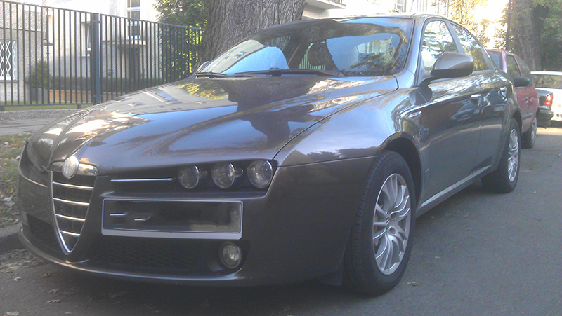

    Czy blacharsko to nie wiem, taka techniczna fraza podejrzewam. Jeśli chodzi o odcień to bezbłędnie przechodzę każdy test dopasowania odcieni kolorów na czarno-białym monitorze z zamkniętymi oczami, a ten samochód dla mnie jest perfekcyjnie jednolity, więc musiał robić to nie Pan Heniek a co najmniej Batman z Robinem. Co do tej blachy to także nie ma nawet najmniejszego niedopasowania elementów, po prostu nic, więc pewnie nic nie było. No w ASO padł scenariusz z drzewem wpadającym przez przednią szybę. Jeśli chodzi o cenę to kupiłem za 26.
    Użytkownik Romeo Avatar Goora
    11 2013
    Łódź
    AR 159 SW 1.9 JTDM 150KM '06
    579
    Wrzuć. Pochwal się. Obejrzymy
    09 2014
    Alfa Romeo 159 1,9JTDM 120KM 2008
    18
Nazwa:	foto.jpg

    Użytkownik Fachowiec Avatar Tomek_KRK
    05 2011
    AR 159
    2,706
    Cytat Napisał kosmo Zobacz post
    Witam wszystkich, jestem nowy na forum, właśnie kupiłem Alfę 159.
    Chciałem się dowiedzieć jakie panuje podejście do faktu, że samochód który przejechał w 1,5 roku 35tyś km w Belgii nie posiada udokumentowanego powodu naprawy blacharsko-lakierniczej od maski, przez łuk na drzwiami do tylnego nadkola, oraz wymienioną szybę. Czy jest to podejrzane, odstraszające, problematyczne przy ewentualnej sprzedaży?
    Dodam, że sprawdziłem samochód w ASO przed zakupem i dostałem ocenę pozytywną.
    Pozdrawiam
    A może miał tylko malowane elementy ze względu na odpryski na masce, zderzaku i wypiaskowane boki (tak mniej więcej do 1/4 wysokości drzwi)? To częste zjawisko przy 159-kach eksploatowanych na autostradach. Szyba przednia - najdrobniejszy odprysk i w Belgii ją po prostu wymieniają, za co płaci w 99% przypadków ubezpieczyciel.
