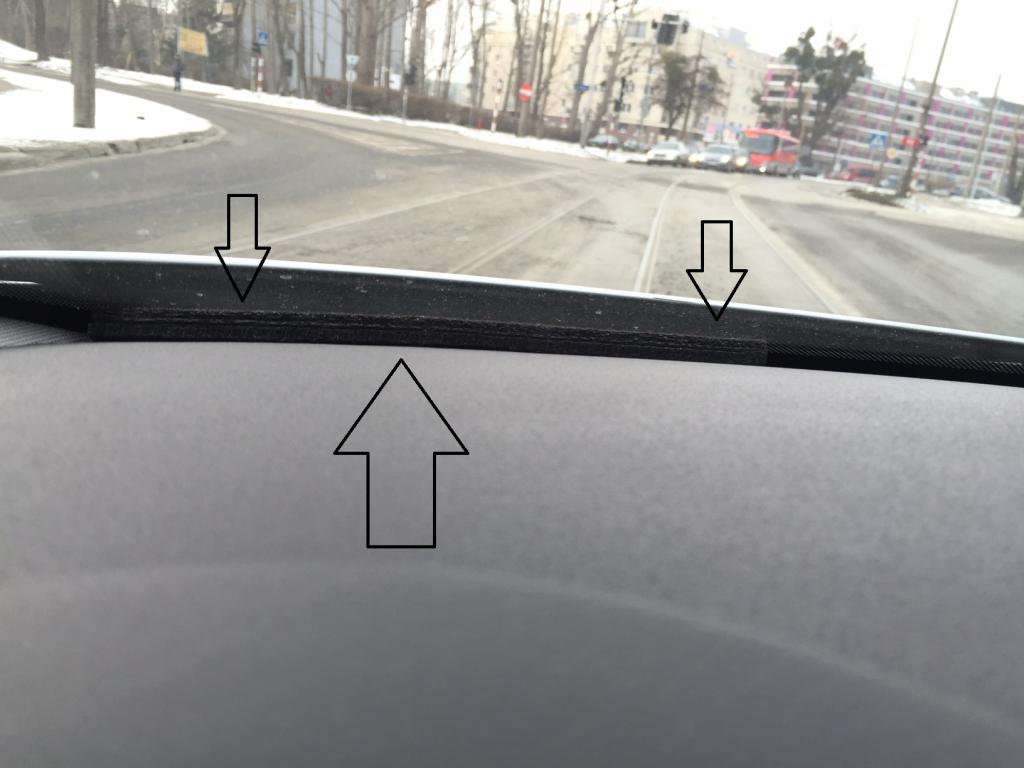

    Ja miałem dokładnie to samo stuki z okolic deski i radia
    Prosty sposób podłóż jakąś ścierkę pod podszybie od strony wewnętrznej pasażera zobaczysz ze zaraz przejdzie.
    11 2014
    Giulietta 1,4 170kM
    47
    Cytat Napisał zenek Zobacz post
    Pomogło!!! Dziękuje, ja włożyłem sprasowany filc i jest ciiiiiiiszaaaa
