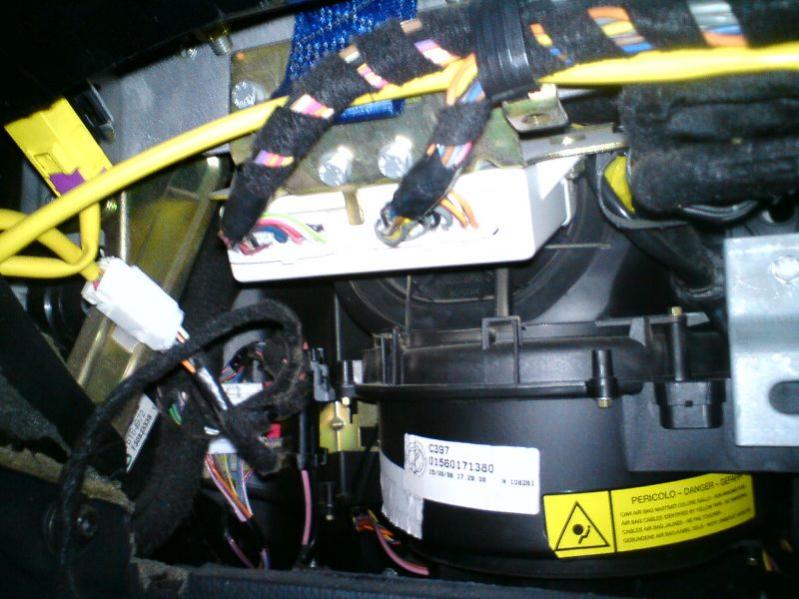

    To jest ten sterownik za pólką pasażera z dwoma wiązkami dochodzącymi ....taka biała skrzynka

    Sprawdzona centralka centralnego zamka wszystko wygląda ok. Były też z tyły dwa przekaźniki jeden od klapy (czerwony) by otworzyć z kluczyka a drugi wiem że włączał kierunkowskazy przy otwarciu zamknięciu(szary), były w stanie troszkę zaśniedziałym wyczyściłem oba czy jest możliwość żę któryś z tych styczników odpowiada za to oświetlenie i się uszkodził.....
