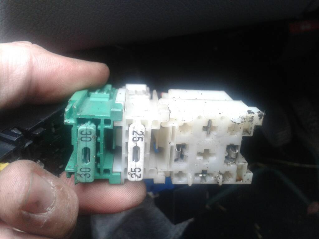

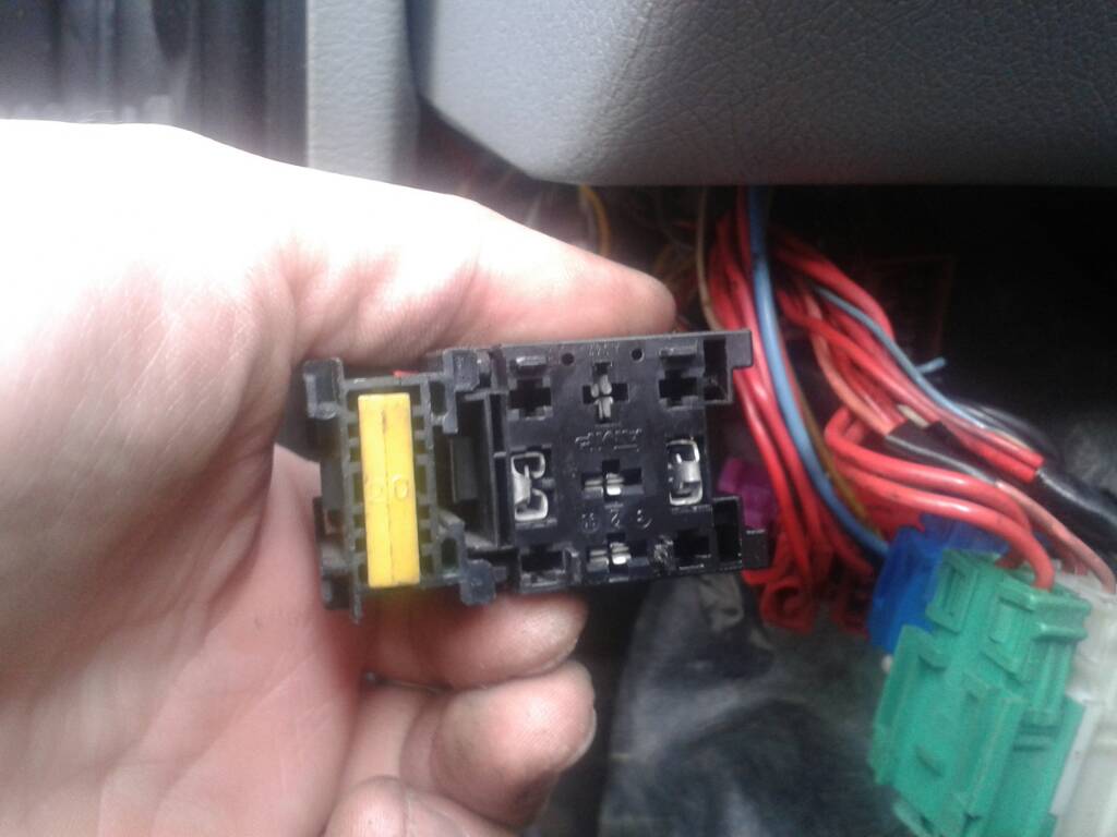

    Witam, gdzie znajde przekaznik podgrzewania szyb? Bo zima idzie a ja bez ogrzewania tylnej szyby i lusterek :/ Moze to ktorys z tych ktorych nie ma?

    Tu powinny byc jakies przekazniki wgl?

    W manualu masz pozaznaczane. Z tego co pamiętam to siedzi on pod kierą.

    No wlasnie pod kiera mam dwa takie wolne

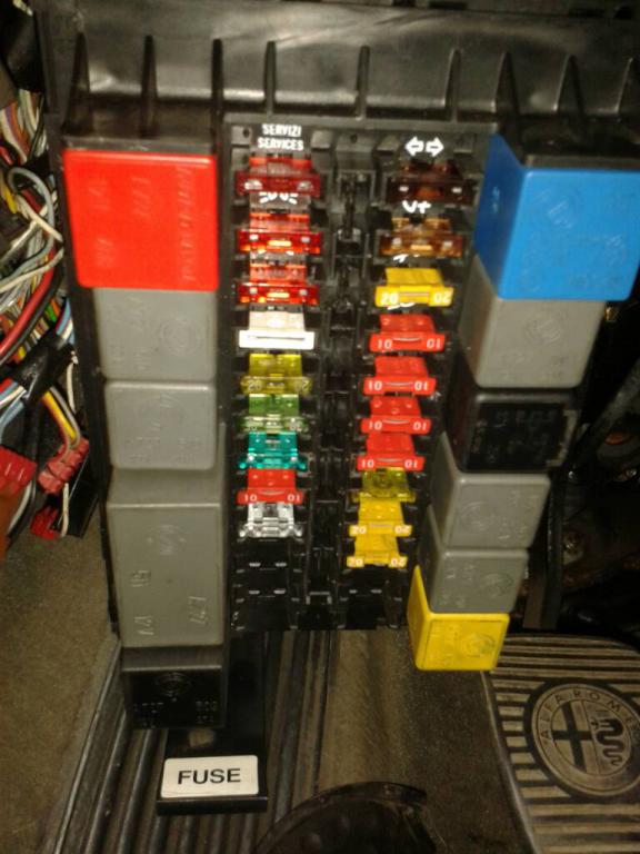

    Tak wyglada moja skrzynka, przekaznik od podgrzewania szyb to ten najwiekszy?

    U mnie jest to ten czarny, na dole zaraz przy wajsze z napisem FUSE. Wsadź tam na chwilę ten żółty i sprawdź czy podgrzewanie zadziała.

    moduł od ogrzewania to jest czarna kostka w lewym dolnym rogu , sprawdz też bezpiecznik 30A (szósty od dołu w lewym rzędzie) i jego styki , u mnie sie tam kiedyś dość solidnie wypaliło , i nic nie kombinuj z podmianą bo nic innego tam nie pasuje a jak włożysz coś innego to jest szansa że upalisz sobie instalacje. Jeśli wszystko inne masz sprawne to rozbierz kostke, załóz moduł bez pokrywki i delikatnie dociśnij kotwiczkę przekaźnika czymś plastikowym tak aby styki przekaźnika sie zwarły - bedzie wiadomo czy to moduł czasowy poszedł czy cuś jednak w instalacji jest nie teges
