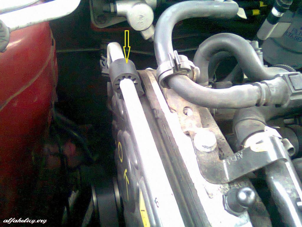

    Jak tam Igor znalazles przyczyne buczenia? u mnie te same objawy powodowal przewod klimy(chyba) dokladnie luzna gumowa zabka/wspornik(nie wiemm jak to nazwac) nad oslona rozrzadu(na zdjeciu)
    sprawdz ta gumke, a jesli to nie pomoze to wloz cos miekkiego pomiedzy srebrny przewod i oslone rozrzadu by wytlumic wibracje. generalnie pokombinuj z tym przewodem na calej dlugosci. moze pomoze
Nazwa:	Photo0157.jpg
Rozmiar:	102.6 KB
ID:	151685   Kliknij obrazek, aby uzyskać większą wersję
Nazwa:	Photo0158.jpg
Rozmiar:	119.9 KB
