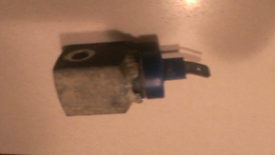

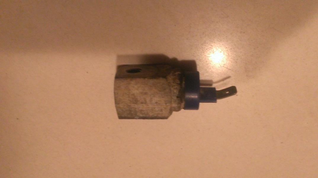

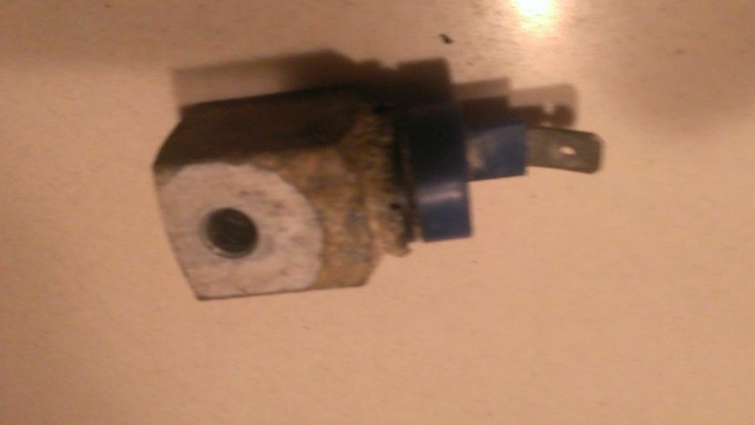

    Witam. Nigdzie nie moge znaleść co to za czujnik. znajdował sie przy głowicy i idzie do niego jedna wsówka.

    Chyba czujnik spalania stukowego.
    05 2006
    11,237
    To wyglada na czujnik spalania stukowego ale bardzo dziwny, czujnik do komputera maja wpięcia dwupinowe.Może to jakiś magnetyzer?

    Znalazłem go ePerze przy bloku silnika ale opis tylko "nadajnik". Nr w google nic nie wskazuje.
    05 2006
    11,237
    Może czujnik temperatury oleju albo braku ciśnienia oleju?

    On jest od góry bloku. Przez otwór przechodzi śruba do głowicy. Więc moim zdaniem to jest stukowy

    Zapożyczone z naszego forum. Czyż nie jest to ten czujnik obok tego odpowiadającego za sygnał temperatury silnika? Czujnik ciśnienia w tych silnikach jest zupełnie inny.
    Niech kolega napisze, co się mu tam dzieje, że ten czujnik wykręcił?
    Faktycznie wyglądem podobny do czujnika spalania stukowego, choć w dzisiejszych czasach te czujniku już wyglądają trochę inaczej (podpatrzyłem sobie google).

    No tak ale wsuwka nie pasuje do elektryki komputera, wtyczka powinna być taka jak od tego czujnika temperatury silnika ta niebieska. Pewnie jakiś stary model czujnika spalania stukowego raczej bardzo stary. Tak myślę że to może być czujnik przegrzania silnika, trzeba sprawdzić czy po odłączeniu wtyczki nie zapali się lampka przegrzania

    Na czujnik natknełem sie kiedy wymienialem Filtr oleju. Lekko sie o niego otarłem i odrazu odpadł ten niebieski plastik.w sklepie nie wiedzieli co to wogle jest. Dlatego poskladalem go i okleiłem taśmą izolacyjna. Auto normalnie odpala, pokazuje temp. i żadne lampki sie nie wyświetlają.

    Witam. Znów mam problem z tym czujnikiem. Zapala on kontrolke od Wtrysków. Auto jeździ normalnie, nie zaobserwowałem żadnych zmian w zachowaniu auta.
