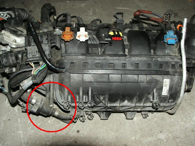

    witam serdecznie!!!!!mam pytanie odnośnie czujnika położenia wału korbowego w alfa 156 1,8benz 16v TS z 2001r
    chodzi mi o to gdzie go znajde i czy go w domowych warunkach wymienie ?.czy warto z allegro kupowac używane czy lepiej nowy ze sklepu????

    otwierasz maske , na scianie grodziowej lub gdzies tam ,szukasz brazowej wtyczki ,odpinasz i po kablu szuksz dalej , koszt kolo 100 wiec daj spokój używanym

    a powiedz mi która to ściana grodziowa bo ja nie kumaty ja niewiem takiej rzeczy.bo bede błądził gdzies niewiadomo gdzie a tak to w połowie bym był na dobrej drodze.to jest gdzies pod rura dolotowa do filtra powietrza?? czy gdzie??

    Mowa była o tej brązowej wtyczce i masz iść po kablu.
    Dla ułatwienia: pod zaznaczonymi rurkami jest mniej więcej rozrusznik,
    a nad nim czujnik na śrubę na imbus.
    Czyli jest to pomiędzy tyłem silnika (jak stoisz przed maską), a ścianą grodziową.

    sciana grodziowa to taka blaszana sciana miedzy kabina a komora silnika , prosciej sie nie da
