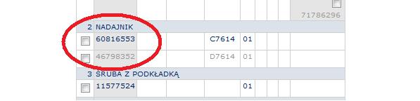

Zobacz ten rysunek:
który czujnik jest montowany u mnie?
Jeden ten pierwszy to ten z przewodem, drugi ten pod spodem to ten bez przewodu.
Zaznaczone jest z przewodem Wydaje mi sie ze taki tam występuje w mojej 156 byłej 105km jtd z 1998r było z przewodem
