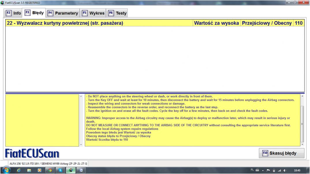

    Witam,
    Po długiej nieobecności ... nie żeby się nic nie działo z bellą ,
    Pojawiła się kontrolka poduchy AIRBAG - po podpięciu kompa ujawnił się błąd 33 (Screen poniżej)
    Kabelki w bagażniku polutowane na stałe ... co teraz ???
    Proszę o pomoc gdzie poszperać, które kabelki polutować na stałę

    Mnie się pojawił również błąd kurtyny pasażera. Ponad 2 lata był spokój a rok 2015 belli się wyjątkowo nie spodobał . Nie można go skasować. Czasem bywa jednak tak że kontrolka awarii potrafi sama zgasnąć podczas jazdy.
    Przy następnym zapaleniu pojazdu znowu świeci. Zamieniałem kurtyny miejscami i po podłączeniu prawej do lewego obwodu jest OK, zatem kurtyna sprawna.
    Czyżby padł moduł. U mnie siedzi 60680213. Kupić używany , podmienić? Ma ktoś schemat tego sterownika, bo moja autodata pokazuje tylko wtyczkę 24 pinową i całkiem kolory przewodów się nie zgadzają.
