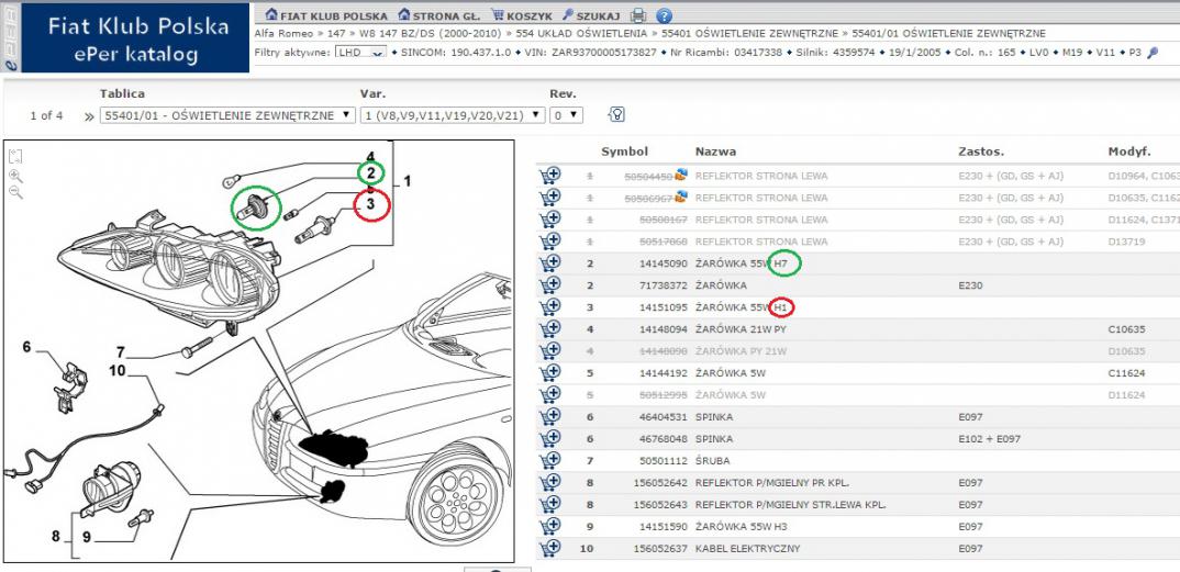

    Eper mnie oszukał: nie spojrzałem pod maskę, a tylko na eper i kupiłem H1 jako światła mijania
    Pełny optymizmu idę do Alfy, a tu "kuku". Mijania (zewnętrzne) to H7, a nie jak na eper H1

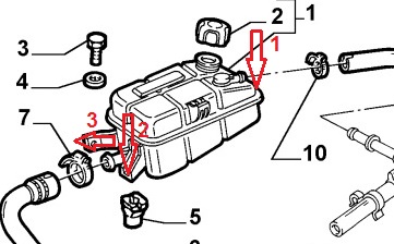

    Jaki sposób jest na wymianę żarówki H7 (mijania, czyli zewnętrzna w kloszu) po prawej stronie (pasażera) ?
    Demontaż zbiornika wyrównawczego płynu ??
    Aż tak ?? Jeszcze pół auta ?
    Może jakiś inny patent jest ?

    Najłatwiej po stronie kierowcy wykręcić cała lampę. A po stronie pasażera, wystarczy odkręcić zbiornik wyrównawczy i przesunąć węże i dojście jest łatwiejsze...
    Powodzenia....
