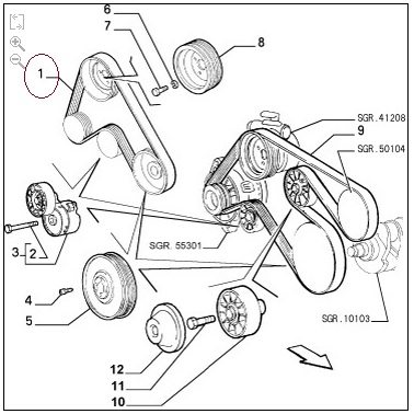

    156 wychodziły też bez klimy więc może od takiego modelu pasek. Łożysko sprężarki sam kiedyś wymieniałem bo huczało, oddałem do zakładu gdzie robią klimę, chłodnice itd...cena jak pamiętam za wszystko coś ponad 200zł. Też myślałem nad używaną sprężarką ale nie wiadomo na co się trafi...
    Użytkownik Świeżak Avatar cj.slaw
    01 2015
    BDG
    AR 156 1.9JTD/16v
    93
    Alternatywny pasek bez klimy to nr.1 czyli 6PK1035 koszt około 30zł. za nowy
