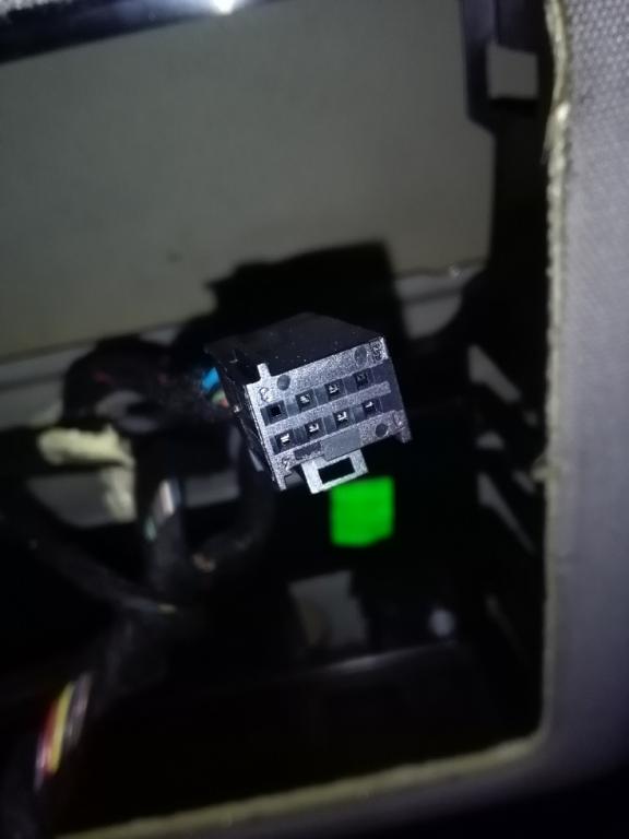

    Czy ktoś się orientuje od czego może być taka kostka? Jest nad przednią lampką podsufitki luźnaKliknij obrazek, aby uzyskać większą wersję
Nazwa:	IMG_20171230_153456.jpg
Rozmiar:	25.4 KB
