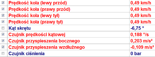

    07 2012
    LHR
    Nuova Bravo, 159
    13,791
    Tak to wygląda u mnie. Auto na równej powierzchni, silnik wyłączony.
    Problemu z migającymi awaryjnymi przy nagłym hamowaniu nie mam, bo mam przedlift
Nazwa:	abs.PNG
Rozmiar:	46.5 KB
    Użytkownik Pirat drogowy
    Wiskitki
    Alfa Romeo Giulietta 1.4 MA 170km, FIAT Bravo 1.6 MJT 105km
    234
    Czujnik przeciążenia, przydałyby się pomiary z innego auta..
    pzdr, tadzikpl
