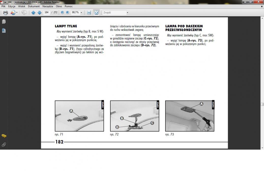

    3. Jak rozebrać oprawkę od lampki z tyłu? Bo ostatnio ktoś złapał mi za nią jak wysiadał i ta szkiełko wpadło do środka, domyślam się ze jest to na jakiś zatrzaskach ale nie chce ich rozwalić więc wole się upewnić

    3 w instrukcji masz opis jak wyjmije sie te lampli

    tutaj masz ta lampkę z tyłu
