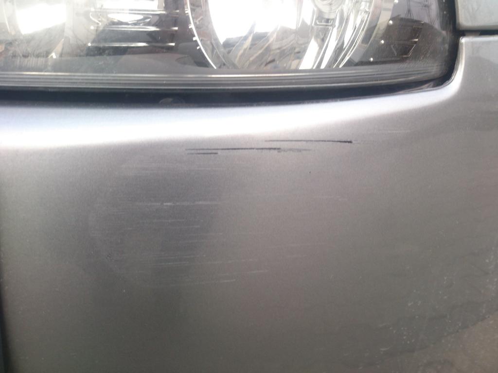

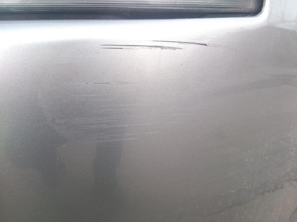

    Z góry przepraszam za jakość robione na szybko telefonem jeśli nie będą się nadawać dzis postaram sie załatwić aparat i pstryknąć coś lepszego
Nazwa:	DSC_0169.jpg
Rozmiar:	60.8 KB
ID:	159844   Kliknij obrazek, aby uzyskać większą wersję
Nazwa:	DSC_0171.jpg
Rozmiar:	54.2 KB
    Użytkownik Znawca Avatar viader
    03 2013
    Alfa 166 FL 2,4 jtdm 20V, 159SW 1,75 TBI TI
    1,035
    Te jasne rysy spokojnie usuniesz pastą polerską na szmatce, np. tempo. Tych czarnych raczej nie pokryjesz ale lakier zaprawkowy plus wykałaczka i trochę wolnego czasu i zamaskujesz tak, że z 2m nie będzie się rzucało w oczy.
