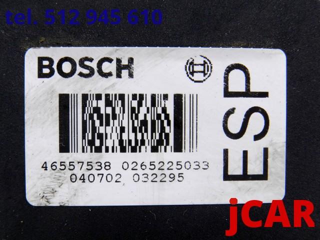

    Użytkownik Maniak resoraków Avatar Lesiu.Z
    01 2013
    Grudziądz
    ZFA199 oraz ZAR930
    533
    łatwo to określić po otworzeniu maski. Spójrz na pompę hamulcową ABS, na niej będzie naklejka od przodu. Jeżeli będzie taka
    to jest ESP/VDC

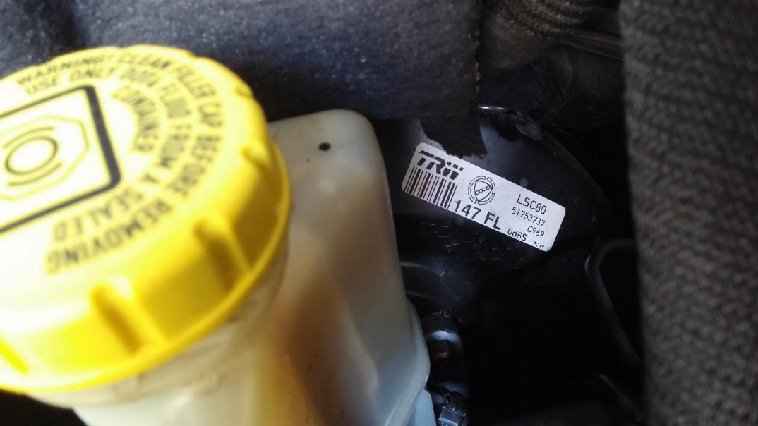

    Użytkownik Maniak resoraków Avatar lutek26
    11 2012
    Bydgoszcz
    147 FL
    630
    Brak oznaczeń na pompie a ESP i ASR w aucie.Pompa TRW fabryczna nie ruszana.Więc nalepka to żaden wyznacznik.

    Cytat Napisał lutek26 Zobacz post
    Pokaż tą co masz?

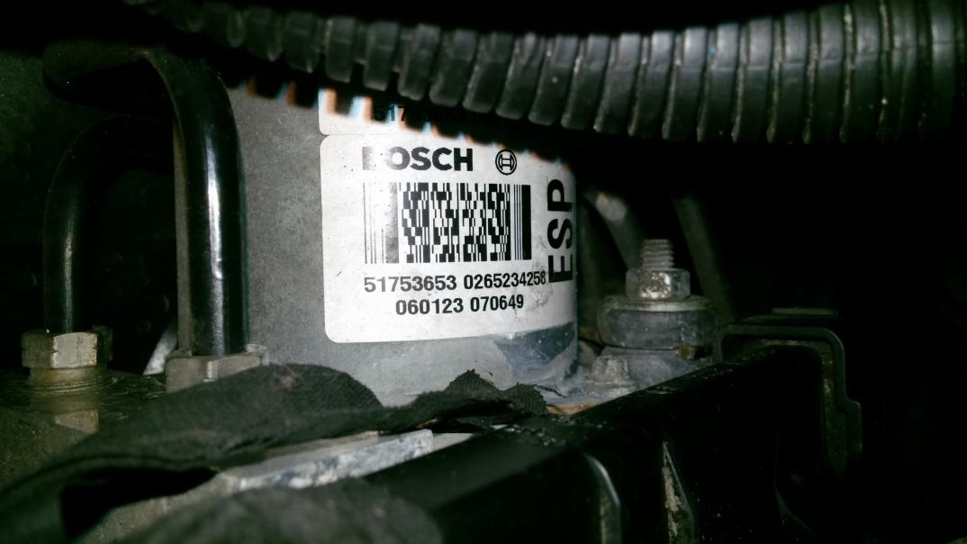

    11 2012
    Bydgoszcz
    147 FL
    630
    Bosch może oznacza ESP. TRW już nie koniecznie

    06 2010
    Tychy
    7,325
    Pokazałeś naklejkę ze serwa :O
    Nadymione z komórki.
    11 2012
    Bydgoszcz
    147 FL
    630
    O faktycznie. Jednak macie racje .Przyznaje sie do błedu.Jest oznaczenie ESP
